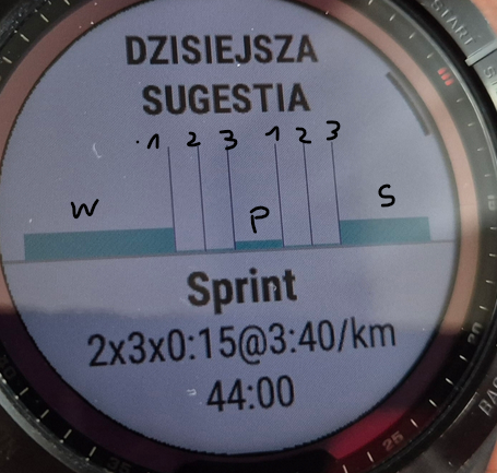

Ok. Niezależnie, czy mądre czy głupie. Jak odczytać taki zapis
Dwie serie interwałów 3x15 sekund, zresztą widać to przecież na wykresie.
Masz wykonać trening:
gdzie masz interwały 2x - przerwa między seriami (po trzy interwały - 15 sekund w tempie 3:40 min/km), suma treningu 44 minuty - dokładniej masz to opisane na pewno w garmin connect
Właśnie na wykresie widać 2x po dwie serie 15`. Grafika nie koreluje z zapisem
W - wprowadzanie, rozgrzewka,
1, 2, 3, --> 3x po 15s w tempie...
P - przerwa między seriami
1, 2, 3 --> 3x po 15s w tempie...
S - schłodzenie
Coś takiego pewnie jest rozpisane w aplikacji lub na stronie, wykres się zgadza z opisem, jednak cały na zegarku by się nie zmieścił dlatego tylko taki skrót sobie garmin robi.
Ja tam widzę 2x po 3 serie  ;)

Dla mnie kreska oddziela interwał, a nie jest interwałem. Ale ok. Jak zawsze jakoś nie mogę pojąc logiki Garmina.
No właśnie się mylisz. Ta kreska oznacza, że masz biec najszybciej jak się da. Im wyższa, tym szybciej biegniesz. Stąd to 3,40 min/km. To jest szybko, a jeżeli jesteś "cienki Bolek"  ;) to dasz radę tak szybko biec li-tylko przez 15 sek. Dlatego jest taka krótka.
