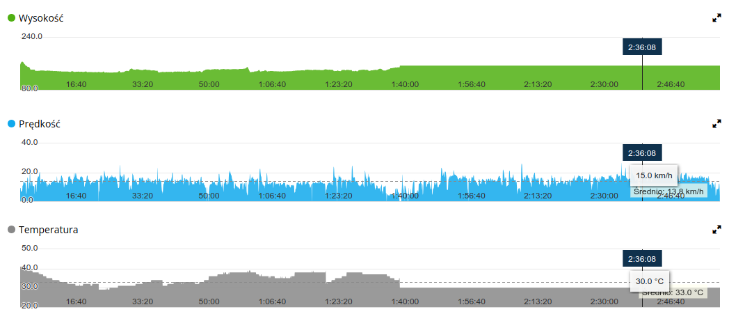

Tak mi się przypomniało, na wycieczce z dzieciakami miałem taką sytuację, że EE2 po zatrzymaniu i uśpieniu i późniejszym wznowieniu nie zliczał przewyższeń. Jak teraz spojrzałem, temperaturę też ma taką samą po po wznowieniu. Takie kwiatki pojawiły się po aktualizacji do 21.17.
