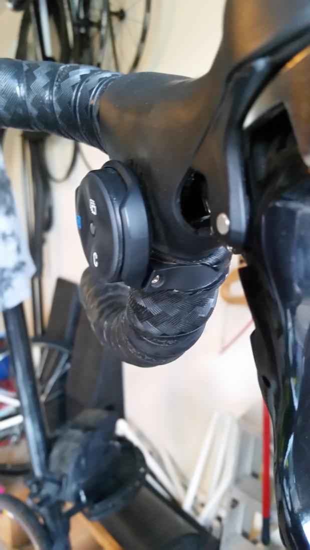

Na ten moment jak ktoś ma problem np.  z przewijaniem ekranów w deszczu lub rękawiczkach to pewnym rozwiązaniem jest skorzystanie z pilota do Edge.
  • Wiadomości: 20551
Odp: Edge 1040
« 7 Cze 2023, 10:28 »
Dokładnie - jest jeszcze pilot Edge, który ma 3 guziki, z czego jeden programowalny:
Kosztuje to obecnie deczko ponad 200zł.
Odp: Edge 1040
« 7 Cze 2023, 11:52 »
Czy te guziki można zaprogramować do powiększania/oddalania mapy?
  • Wiadomości: 20551
Odp: Edge 1040
« 7 Cze 2023, 11:56 »
Niestety nie, można tu wprowadzić jedynie te same funkcje co do guzików Di2:
Start and Stop Timer
Start Timer
Stop Timer
Turn Backlight On
Show Map
Show Compass
Show Elevation Profile
Show Lap Summary1
Show Virtual Partner1
Kontroli zoomu bardzo tu brakuje, bo to jest już dotykowo upierdliwa operacja.
