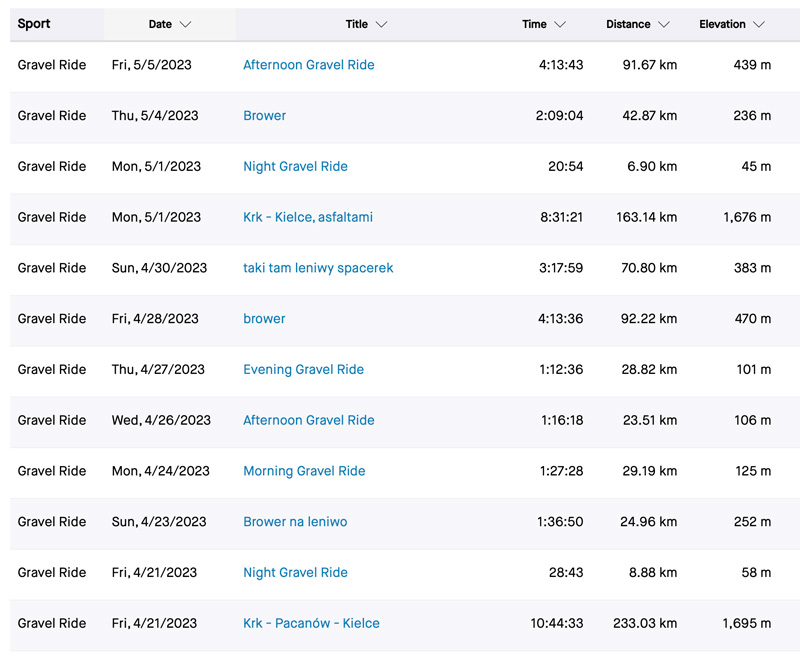

Mała ciekawostka odnośnie Garmina 1040.
Robię sobie akurat z ciekawości test wydajności baterii. Od ostatniego ładowania przejechałem ~812 km i jeszcze mam 8% baterii. Szacuję, że dociągne na tym do ~900km.
W tym czasie szacuję, że 20% tego czasu było włączone aktywne nawigowanie i powiedzmy, że podobną ilość czasu/km włączone podświetlenie ekranu (jasność automatyczna).
Garmin przez 100% tego czasu połączony z radarem Varia.
Jak na mój gust - bateria jest w tym urządzeniu zajebista.
