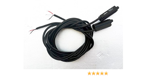

- PAS - jeszcze nie kupiłem, ale planuję zakupić taki czujnik kadencji
Widzę, że występują wersje z różnymi końcówkami, więc należałby dostosować do sterownika silnika.
