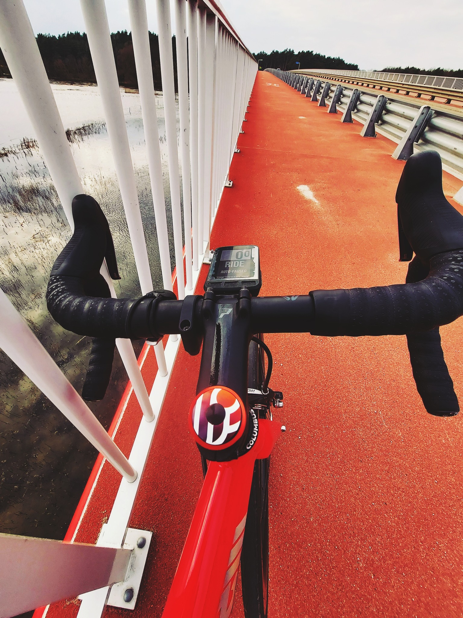

Update 2023
0. kierownica Cinelli Vai - 42cm
1. siodełko Cinelli Scatto Caleido
2. mostek Specialized S-Works SL - 90mm
3. wolnobieg zamiast 17 - obecnie 16t (BLB 1/8) - czyli 48x16
Maszyna coraz szybsza, więcej mocy jestem w stanie generować, obecnie od kiedy mam gravela to służy mi tylko do okazjonalnych "ustawek szosowych" i częściej treningów interwałowych i szybkościowych, przy sprzyjających warunkach podczas sesji interwałowych po płaskim dochodzę do 55kmh - przy kadencji 130bpm, całkiem dobrze wchodzi w nogi taki trening  ;D
Offline Mężczyzna remik
  • Wiadomości: 1379
  • Na forum od: 01.01.2017
    • Rowerowe Pobiedziska
Update na sezon 2024:
1. "Swojo ciężko praco" (mimo że nie jeste kumplem Banasia) - dorobiłem się kolejnego złotego łańcucha - tym razem KMC K1 w wersji superlight💪
2. Podstawowe przełożenie zredukowane do 48x17 (poprzedni sezon 48x16) - ma to podnieść kadencje i średnią prędkość (kosztem maksymalnej)
3. Reach zmniejszony o 1cm - mostek Prime 80 mm (poprzednio S-Works 90)
4. Siodełko Fabric Scoop (radius)
5. Tylny hamulec zmieniony z Sram Rival 22 na Shimano Ultegra BR-R8000
Bardzo szybki ten rekin  ;)
