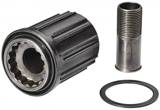

Widzę, że istnieją różne typy bębenków. Niektóre mają 10 ząbków, a niektóre 15, a jeszcze inne wyglądają zupełnie inaczej. Wygląda na ro, że bębenek RM35 RM66 RM70 M3050 T30:
Jest bliźniaczy do tego ze 105 5800:

Co do piasty 525 to bębenek ma tylko 10 ząbków
W 105 5800 ząbków jest 15, tyle samo jest w piastach RM35, RM66, RM70, M3050, T30. Trwałością zbytnio się nie przejmuję, bo roweru nie planuję używać w ciężkich warunkach. Do tego mam na tyle dużo rowerów, że trudno cokolwiek faktycznie zużyć.
Zaraz rozkręcę i aż sprawdzę
Ja akurat rozkręcać nie musiałem. W Deore M590 jest 10 ząbków, tyle samo było w Shimano 600 do którego bębenek został przeszczepiony.
No i zrobiła się chyba lipa niestety, przy okazji ciekawa 756 i 525 ze sklepu mają 10 ząbków, a 525 z Kony Sutry ... 15. Wychodzi, że faktycznie Shimano pozmieniało standardy parę lat temu.
