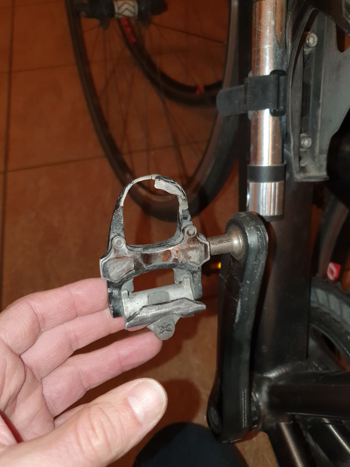

Mój lewy pedał szosowy Xpedo Thrust7 po prawie 2 latach eksploatacji i przejechanych ok. 17kkm wygląda tak:
Czyli ułamana płytka z przodu, pękniety też cały korpus tamże (mniej to może widać na zdjęciu).
Zakupione na ali - chińczyk na moje oburzenie i żądanie zwrotu napisał, że to "normal abrasion" i że pora kupić nowe. Prawy wygląda okay, chociaż ciężko mi ocenić to "abrasion" :) Ali, to ali - człowiek oszczędził przy kupnie, ale z gwarancją jest, jak jest (sam producent dał na rok), widziały gały, co brały.
I teraz pytanie: czy faktycznie, po takim czasie (i przebiegu) pedał może tak wyglądać? Trochę to za wcześnie IMHO, zużyłem przez ten czas 1 parę bloków i teraz użytkuję drugie (+ trochę jazd w zimowych butach, ze "swoimi" blokami). A może coś robię źle, ale co - co może spowodować takie zużycie? Może piach, bo z domu do drogi przechodzę piaszczystym podjazdem? (ale z założonymi gumami na bloki, może jednak coś zostaje zawsze?)
Tak, czy siak, muszę kupić coś nowego (wolałbym trwalszego). Bloki do tych Xpedo są zgodne z Keo (zresztą teraz nawet używałem bloków Keo Grip) i najchętniej przy tym standardzie bym pozostał. Zastanawiam się nad Keo Look Max 2 - ale to koszt jednak ponad 300 zł, lepiej coś tańszego, raczej na łożyskach maszynowych no i żeby nie ważyły zbyt dużo :) Macie jakieś dobre typy? Nie wyciskam setek watów (chyba... nie mierzę), aczkolwiek szosa służy mi do tego, żeby się na niej solidnie pomęczyć, przejechać w roku max 3 może 4 ultra. Pomożecie?

Jeżdżę na Look Keo 2 Max od ponad 5 lat, przebieg to ok. 40000km. Do tej pory są w bardzo dobrym stanie. Ważę w przedziale 73-78kg i wypinam się bardzo często (prawa stopa). Nie wymagają praktycznie żadnego serwisu. Tylko raz musiałem skasować luz na jednym pedale. Nie spodziewałem się, że wytrzymają aż tyle i szczerze mówiąc docelowo miałem zakupić Expedo Thrust NXS, które zbierają dobre opinie.
Dochodzę jednak do wniosku, że jak już moje Look Keo zaczną niedomagać i nie da rady ich usprawnić to następne będą również te same.

Zrobiłem 7 sezonów na zwykłych Keo Classic zanim sprężyna w prawym pedale była już (jak na moje odczucia) zbyt słaba. Na korpusach wytarły się środki, bo w tym modelu nie było metalowych płytek - ale blok trzymało ok (gdyby nie sprężyna w prawym pedale).
Bałbym się tak jeździć. Do pedałów lepiej mieć zaufanie, bo zęby człowiek ma jedne. Już nie mówiąc o wypadnięciu bloku na dokręcanym zjeździe :icon_confused:
Lekki, średnio wytrenowany rowerzysta może spokojnie mieć przez krótką chwilę >0.5kW na pedałach. Lepiej żeby noga była wtedy umocowana pewnie :)

No wiadomo, sprawa jasna, że muszę wymienić.
Tylko cały czas ciekawi mnie, czy to ja spowodowałem szybsze zużycie, czy to coś jednak nie tak z samym pedałem. Na razie i tak jestem zapuszkowany w domu, to mogę jeszcze podumać, może coś taniej się trafi fartem. Dzięki wszystkim za opinie.

Dla mnie to wyglada nietypowo. Gdyby padły łożyska, to ok, można by się zastanawiać czy to nie jest częściowo kwestia eksploatacji. Podobnie z wyrobioną sprężyną czy wytartym plastikiem - z czasem tu będzie zużycie. Ale żeby korpus tak popękał? Nawet gdyby założyć jazdę z niską kadencją (i mięsień sprintera torowego) to i tak spodziewałbym się, że pierwsze padną łożyska.
