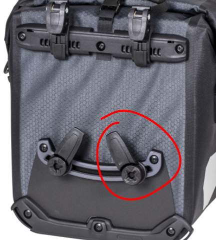

Natomiast ciągle zastanawiam się jak z rowerem dziewczyny - chyba jedynie 2x20 na bagażnik żeby za bardzo jej nie obciążać.
Zobacz sakwy Ortlieb Gravel Pack. Mają po 12,5L, regularny kształt, dobrze rozwiązane mocowanie do bagażnika i fajne zamknięcie. Pytanie tylko czy dziewczyna zdoła się spakować w 25L  :lol:
Pozdrawiam,
Krzysiek
Czy one przypadkiem nie różnią się od zwykłych małych ortliebów tylko dodatkowym ramieniem i kolorem? Jak rozeznawałem temat 3 czy 4 lata temu, to różnic nie widziałem innych. A, nie mają dodatkowej kieszeni w środku, a bywa ona przydatna.
Offline Mężczyzna Romal
  • Wiadomości: 1056
  • Na forum od: 05.06.2006
Są z innego materiału. Podobno lżejszego. Dodatkowo mają idiotyczny system zamykania. Po zrolowaniu trzeba zapiąć je w dół  do sprzączek przyszytych do sakwy (jak w sakwach serii City). Uniemożliwia to regulację objętości sakwy. Nie można zrolować mniej lub więcej. Ma być tyle, ile przewidział producent. Są przez to strasznie upośledzone. Lepiej kupić standardowe Front Roller.
  • Wiadomości: 20942
To zamykanie w City to rzeczywiście jest porażka, dla mnie dyskwalifikująca takie sakwy, a w Gravel Pack jest to samo. Klasyczny system rolowania jest niebo lepszy i bardziej uniwersalny. W małych sakwach to jeszcze nie robi aż tak wielkiej różnicy (bo małe Ortlieby po trzykrotnym zrolowaniu niewiele wystają ponad belkę), ale w dużych to już spora róznica.
