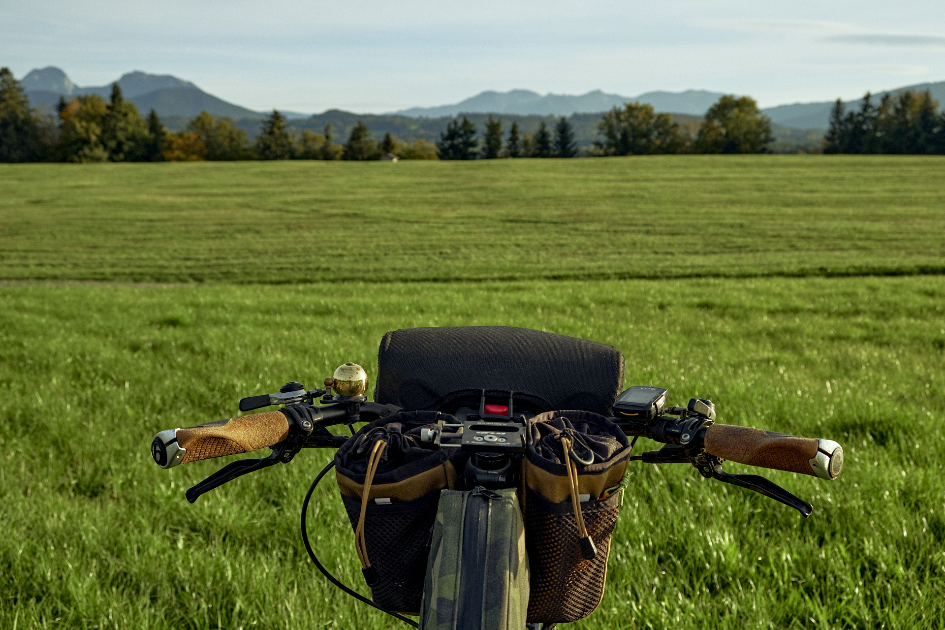

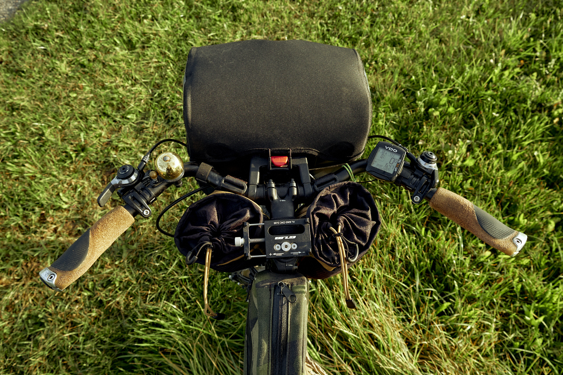

No to chociaż zrobiłem zdjęcie kokpitu w moim Ogierze/Ogrze
Ania ma teraz trzy rowery z baranimi rogami i jest zadowolona, oczywiście na długich zjazdach cierpi, ale odkąd ma hydrauliki to może dłużej ;) Nie narzeka na żadne dolegliwości z rzadka rączka zdrętwieje.
Ja z kolei przerabiałem kierownice od prostej przez baranka do giętej i po pierwszych zachwytach nad barankiem teraz nie wróciłbym już do takiej kierownicy chyba, że w sytuacji o której pisze Worek, czyli przy wygodnej (czyt.bardziej wyprostowanej) pozycji z lekkim rozgięciem dolnego chwytu na zewnątrz.
Ale to wiadomo co tam kto potrzebuje tego używa, kiedy się "łapało" za tiry, albo dojeżdżało do pracy 35km poniżej godziny i robiło inne takie głupoty to ważna była wydajność i aerodynamika jaką pomaga taka kierownica uzyskać razem z geometrią roweru. Na szczęście czasy kiedy istniały tylko rowery mniej lub bardziej kopiujące rowery do ścigania(górale i szosy) i gówniane już minęły i teraz konstrukcje "do wyboru do koloru" i wygodne i wydajne i z większym akcentem na turystykę.
Po problemach kilka lat temu z kręgosłupem(szyjny) do baranka już nie wróciłem; z jednej strony ze strachu przed nawrotem problemów a z drugiej, że oprócz kręgosłupa nadgarstki też po godzinach jazdy cierpiały. Metodą prób i błędów doszedłem do kierownicy o odpowiednim gięciu, która współpracuje bez problemów ze mną, do tego udało się dobrać dobre chwyty i nie wyobrażam sobie, żeby mogło być wygodniej. Kierownica o OnOne model MIKE, chwyty Ergon (wszyscy którzy wiem, że ich używają są z nich zadowoleni), może jak się skończą wypróbuję model z różkami, ale raczej z ciekawości niż potrzeby. Przez dwa miesiące jazdy Po Polsce, czasami tylko jakieś lekkie drętwienie dłoni się zdarzało, ale żadnych przewlekłych dłużej trwających dolegliwości (czego kiedyś o baranku nie mógłbym powiedzieć).

Patrząc z boku prosta  ;)
Patrząc z góry rozgięta jak w gravelu  :P ;)

Rozwiązanie Remiego uważam też za bardzo dobre, estetyczne i rozsądne finansowo/czasowo. Mam w mieszczuchu podobną kierownicę - choć kąt gięcia nie jest tak ekstremalny - i bardzo sobie chwalę. Nie wiem tylko, czy pozycja nie byłaby dla mnie zbyt mało sportowa, a przednie koło za słabo dociążone.
