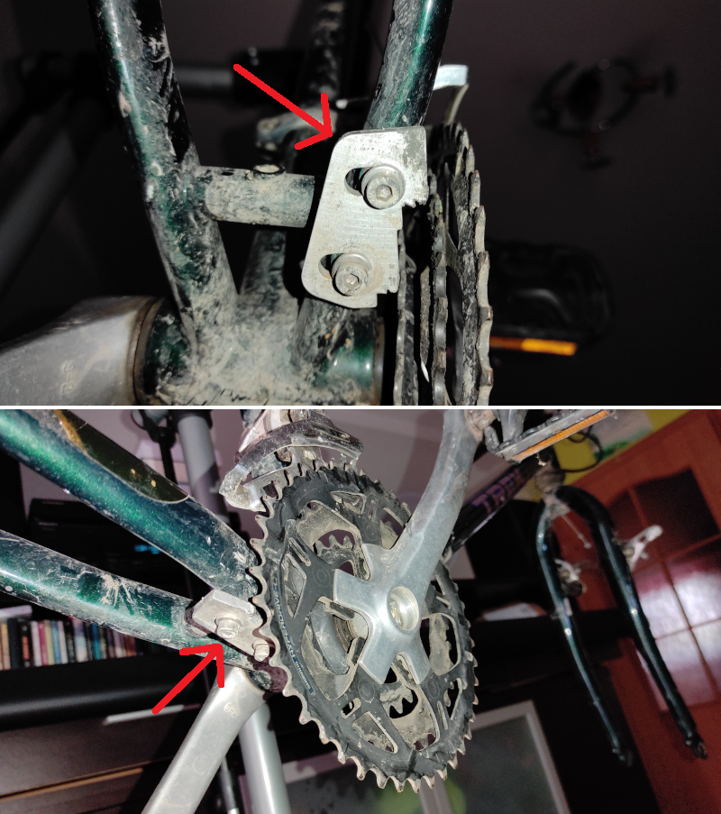

Hej!
Wziąłem się dziś za "delikatną" renowację starego roweru siostry. Jest to Trek 920 Singletrack, gdzieś z połowy lat '90. Zgłaszam się do Was jako do ludzi mądrzejszych od mnie, bo od spodu ramy, dokładnie pod przednią przerzutką, znalazłem dziwny element, którego przeznaczenia nie potrafię rozgryźć. Jest to przykręcona do ramy aluminiowa, gruba na 5mm blaszka z widocznymi na zdjęciu poniżej nacięciami. Element jest z całą pewnością fabryczny i znajduje się tam od nowości. Czy ktoś potrafi powiedzieć, cóż to takiego?
Pozdrowienia!
Zapobiega zjawisku chain suck, czyli podwijania łańcucha. Wtedy był to problem powszechny i taki zaklinowany łańcuch wymagał czasem nawet poluzowania tarczy.

@MCsubi - dzięki za wyjaśnienie! :) Jest kilka filmów na YT, więc wiem już, jak "chain suck" się objawia, ale ciekawi mnie jeszcze, dlaczego - jak piszesz - kiedyś to było powszechne i ludzie nawet sami dorabiali takie blaszki, a dziś już nie jest to potrzebne? Z czego to wynika? :icon_confused:
Zoptymalizowane (bardziej powycinane) koronki i luźniejsze łańcuchy.

Luźniejsze? Czyli więcej ogniw/dłuższe ogniwa? Czy chodzi o luz na sworzniach? Tak z ciekawości...
Mają inną konstrukcję, a i podziałka minimalnie przekracza 1 cal.
