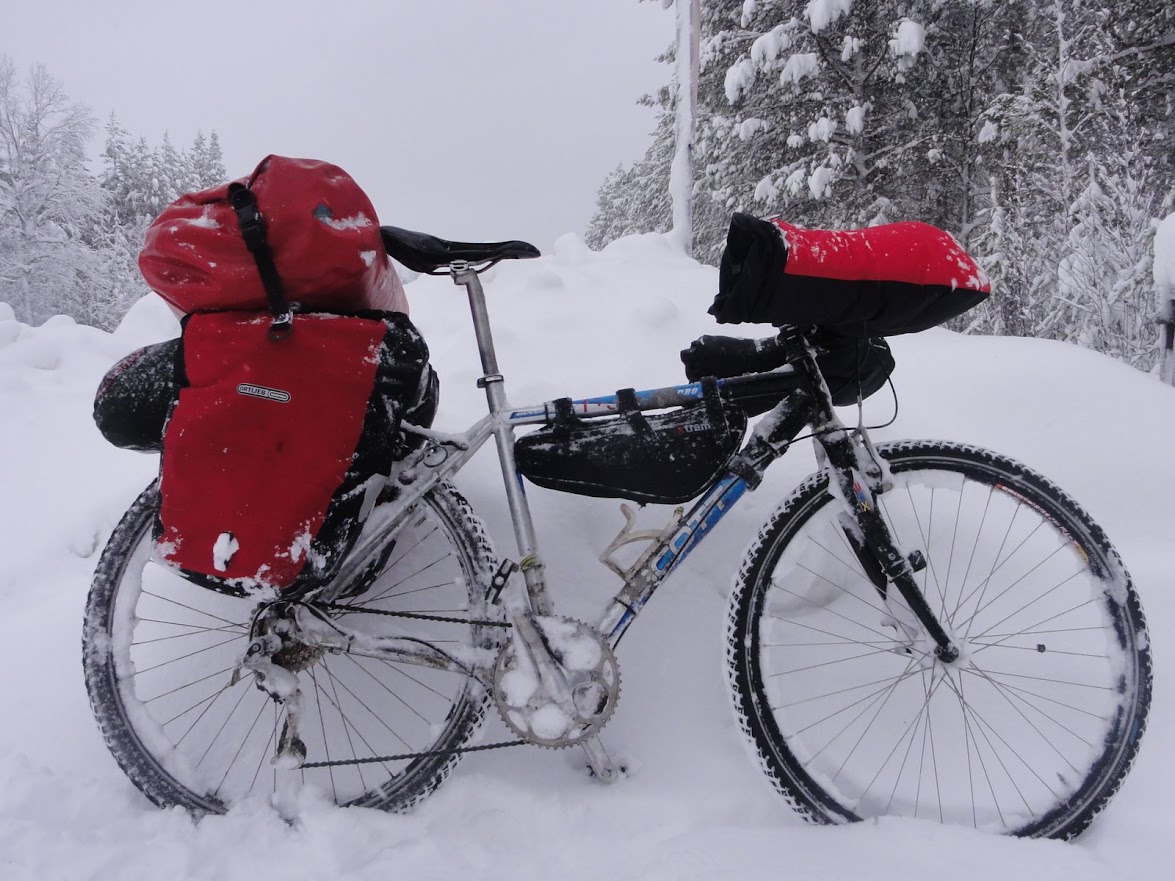

I do tego Rack-Pack byłby znakomity, gdyby nie jego wielkość. Najmniejsza torba to 24 litry pojemności. Przecież to olbrzymi kloc jest! Gdyby miała np 10 litrów, to spokojnie można by było zamocować ją wzdłuż bagażnika, między sakwami. Idealnie spełniałaby wtedy swoje zadanie. W takiej formie, w jakiej promuje ją Ortlieb jest po prostu niepraktyczna.
24l jako wór to akurat maleństwo.
To zależy ile masz rzeczy, wory na bagażniku zawsze są dość duże, bo ich całą ideą jest przewożenie dużych gabarytów, z reguły wozi się w nich namiot, śpiwór, karimatę itd - i tu wymiarowo Rack-Pack sprawdza się całkiem dobrze. Ja jeździłem z 50l i spokojnie dało radę, na zimowy wyjazd w sam raz by pomieścić wielki zimowy śpiwór
Plusem jest wygoda zakładania - żadnej rzeźby z ekspanderami, dwie klamerki i gotowe. Potrafi to zjechać do tyłu, tu ma znaczenie sposób wypakowania, też którą stroną się to zakłada. Natomiast blokuje dostęp do sakw, ale też nie jest to jakiś dramat odpiąć te dwie klamerki i zdjąć torbę. A wtedy ten układ jest wygodniejszy niż klasyczny wór leżący równolegle - bo ten jak jest dosyć duży to też częściowo ogranicza dostęp do rzeczy.
