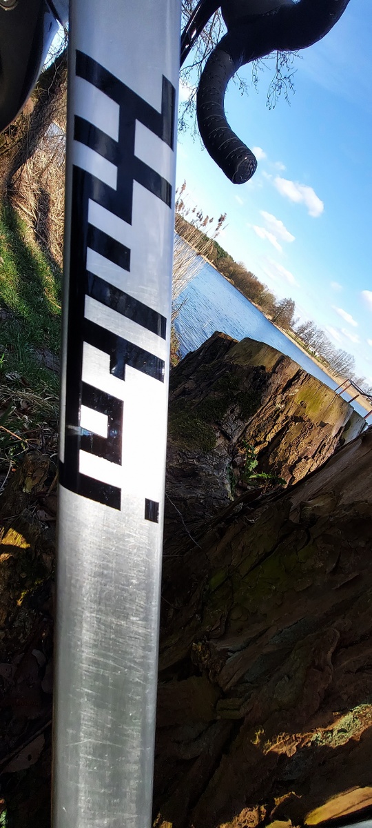

Witajcie. W zeszłym roku mnie mocno naszło na zbudowanie road+ . Rower ma służyć jako treningówka do jazdy po szosie (jako przeciwwaga dla mtb - gdzie spędzam najwięcej czasu)  , pierwotnie miał być single-speed gravel - ale wyszło inaczej  :D
Inspiracją były projekty dla rowerów z ostrym i torowych, to co mi się podobało to przede wszystkim surowe alu i rurki ramy o profilu trójkątów . Dość szybko znalazłem ekipę która właśnie robi takie rowery - mała manufaktura i serwis z Wrocka "Hultaj bikes". Geometrie roweru trochę wyłagodziłem w kierunku endurance (wysoka i potężna główka ramy - dłuższy niż w projekcie 1.0 tylny widelec, krótsza za to rura pionowa)
I oto po kilku miesiącach jest, można powiedzieć dokładnie taki jakiego chciałem
Jest niesamowicie szybki , sztywny i jak na tak masywną ramę - stosunkowo lekki (8.8 kg) .
Specyfikacja:
- Rama alu Hultaj , kolor - raw silver trójkąty skierowane do środka + szlifowane spoiny
- Widelec karbonowy Aprebic
- mostek Deda Zero (aero)
- kierownica Ritchey WCS Evo Curve carbon (40 cm)
- owijka Deda Elementi PRESA
- sztyca Deda superzero RS carbon
- siodło Selle Italia Flite 1990
- hamulce szosowe Sram Rival 22
- klamki hamulcowe Sram Rival 1
- koła Miche Xpress (piasta Flip-flop)
- wolnobieg 1 - SHIMANO SF-1200 Single Speed Freewheel 18Tx1/8
- wolnobieg 2 - STURMEY ARCHER SFS30 20T 1/8 BSA
- łańcuch KMC Z1eHX
- korba Sturmey Archer FCT88BD 48/170mm
- opona przód: Pirelli P Zero Velo 700X25C
- opona tył:  Continental Grand Prix 4-Season 700x28C
- padały: Shimano PD-M8100 (XT)
- oświetlenie: Knog blinder dot mini / square
- torba Speedsleev Ranger S
- koszyk na bidon: LEZYNE CNC CAGE AL
« Ostatnia zmiana: 30 Cze 2021, 11:02 remik »

A tak BTW co to znaczy "trójkąty skierowane do środka"?

Tak to nazywają - a w skrócie , bardziej ostry kąt trójkąta jest skierowany do środka ramy.

To jest pełen "custom" i na ramie możesz sobie nawet wygrawerować 10 przykazań  ;)

Napis "Hultaj" na myśl przywodzi inny - "Junak".
Czemu trójkątne rury? - już któryś raz patrzę, w relację wejść dążę, pytanie to we łbie mi szczurem kołacze.
