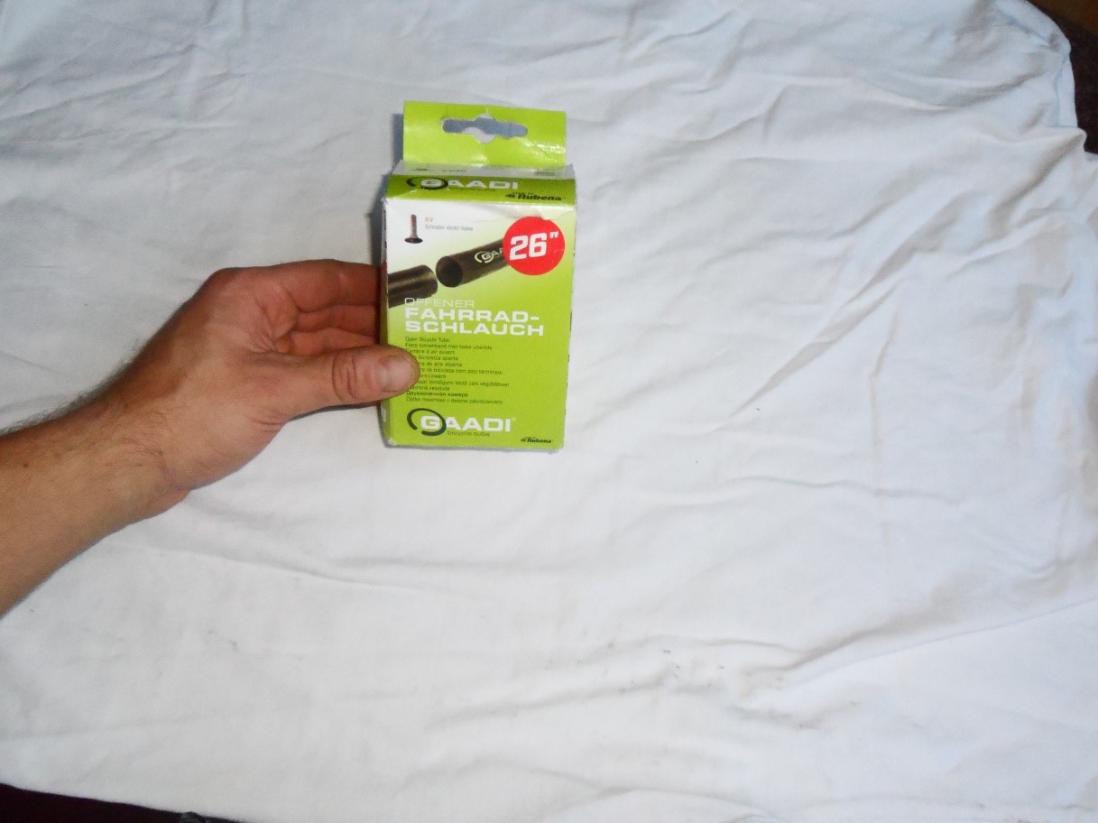

Upierdliwa jest wymiana dętki.
A nie jest, używam dętki Gaadi, nie zdejmujesz koła do wymiany i po kłopocie.
Sczerze polecam.

Pytania 2: 1/ wymiana dętki upierdliwa czemu, 2/ problemy jakie z gear boxem (ten po co)?

Dzięki, ale nie skorzystam, jeżdżę na tubelles i nie wyobrażam sobie powrotu do dętki.
