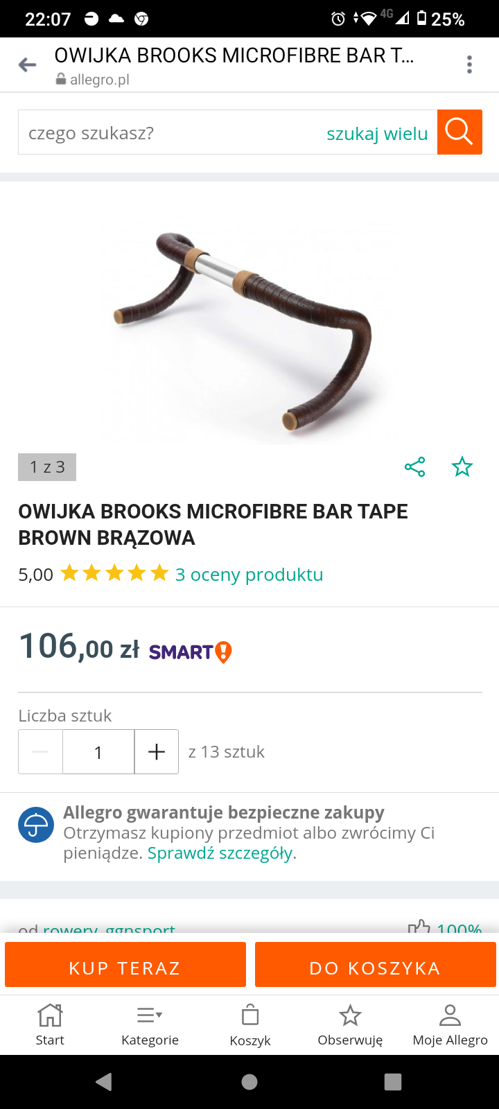

Ten rower po malowaniu i zmianach wizualnych wygląda aż zbyt dobrze. Co to za kolor Bruksa? Miodowy, czy antyczny brąz? Jaka owijka? Pytam, bo mam zamiar dodać brązu do jednego z rowerów.

Siodło klasyczne B17
Do tego owijka
Jest tak miękka że dodatkowe żele są zbędne
