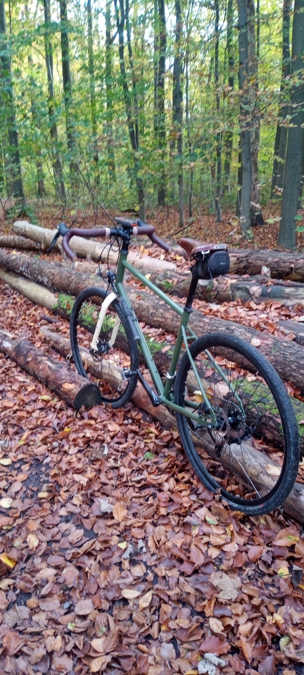

Offline Mężczyzna Piotr1975
  • Wiadomości: 534
  • Miasto: Bruksela
  • Na forum od: 08.11.2017
Jako że miałem dostęp do osprzętu Shimano 105 skończyło się na wymianie tylnej przerzutki z długim wózkowi, kaset które używam to od 14-28 po 11-34. Korba 46/30 , Kierownica Ritchey Beacon, siodło Brooksa .
Co do kół to oryginalne zostały, założyłem na nie opony 29*2.0
Dodatkowy zestaw kół to tylne tribanowskie plus dt Swiss z dynamem i dodatkowy zestaw Dt Swiss R23 który okazało się można zaadoptować pod sztywne osie.

Tak widziałem Twój post o Marinie 105 , bardzo fajnie Ci wyszedł . I kolorystycznie tez ładnie dobrany pięknie prezentuje się w lesie  :D
