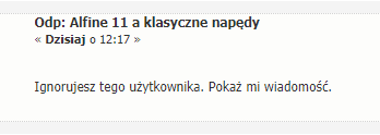

Offline Mężczyzna szy
  • Wiadomości: 3146
  • Na forum od: 29.04.2009
Odp: Alfine 11 a klasyczne napędy
« 13 Sie 2021, 12:26 »
Właśnie, przy okazji, kiedyś był wątek o usprawnieniach forum. Czy można by usprawnić ignorowanie uzytkowników, by było skuteczniejsze?
Szy.
