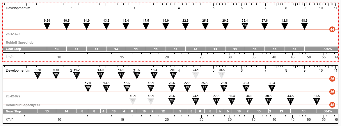

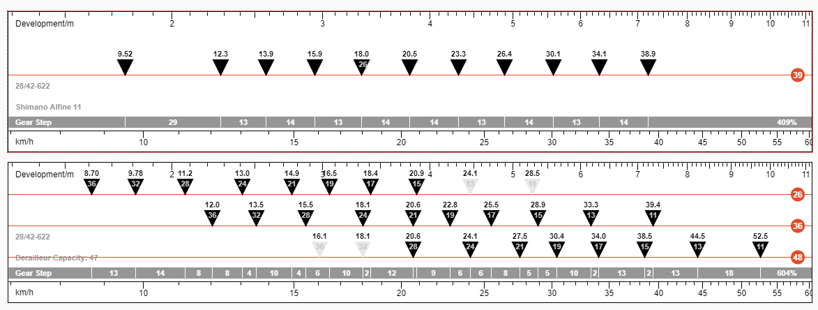

Offline Mężczyzna szy
  • Wiadomości: 3146
  • Na forum od: 29.04.2009
Odp: Alfine 11 a klasyczne napędy
« 6 Sie 2021, 10:48 »
A jak to wygląda w porównaniu do Rohloffa? Bo się na tych technikaliach przeliczania zębów zupełnie nie znam.
Podmieniłem Alfine na Rohloffa na obrazku - jak widać, pokrywa niemal cały zasięg standardowego napędu 3x10.
Swoją drogą, ten kalkulator to naprawdę świetna rzecz:
- najpierw klik w jeden z dwóch schematów,
- potem wybierz z listy "Gears" prekonfigurowany poszukiwany napęd,
- w chainrings/cogs wybierz dokładną konfigurację roweru,
- możesz przestawiać liczby zębów ręcznie - przesuwając je myszą.
... i schematy pięknie pokażą porównanie dostępnych zakresów przełożeń.
No to dupa, czyli napęd nizinny.
Niby tak, ale... bez przesady z mocnymi słowami. Nie radziłem sobie jedynie na nachyleniach >10%, a takich w turystyce nie spotyka się wiele. Więc jeśli wysokie, strome podjazdy, jak w kolejnym cytacie Sedymena, nie są celem wyprawy, to moim zdaniem to napęd nadal wart zainteresowania.
Plus - zobacz końcówkę posta.
Wydaje się mi, że strata 4 przełożeń to bardzo dużo. Właśnie wróciłem z przejazdu Route des Grandes Alpes na ciężko i nie wyobrażam sobie przejechania jej bez kilku najlżejszych przełożeń. Przy takiej stracie rozpiętości to napęd w góry słabo się nadaje.
Co jeszcze mam świeżo w nogach i pamięci długie odcinki o nachyleniu 10-12%. Nie wierzę, że osoba o przeciętnej nodze, z sakwami z buwakiem, pociągnie je bez 4 a nawet dwóch najlżejszych przełożeń z klasycznego rozstawu.
Tak jest, Alfine 11 w takim "domyślnym" setupie jaki przyszedł z moim rowerem zdecydowanie nie jest piastą na takie wyprawy. Bez dwóch zdań.
Ale.
Tak jak pisałem, mam Gatesa w wariancie CDN, więc miejskim. I zapewne tak też są złożone zębatki (24x50) - pod rowerzystę w mieście.
Tymczasem, gdyby jednak uprzeć się na lżejsze przełożenia, można wymienić zębatki na mniejsze/większe. Stosując krańcowe podejście (czyli namniejsze/największe dostępne komponenty systemu Gatesa) można dojść do ustawienia 26x39:
Jak widać, zakres przesunął nam się "w górę" i z lekkich przełożeń tracimy już tylko jedno względem trekkinga. Chociaż dzieje się tak kosztem dwóch twardych.
I myślę, że z czasem pójdę w tę stronę. Może nie zrobię z tego właśnie 26x39, ale już 26x46 może okazać się ustawieniem w sam raz.
Szy.
