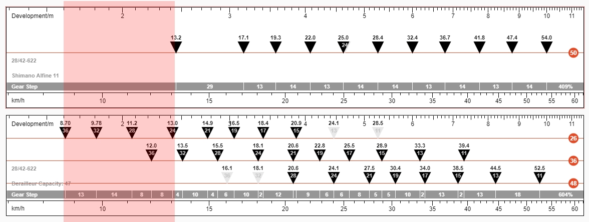

No i prawdopodobnie najistotniejsze. Podjazdy*. To wykres porównania mojego Alfine/Gates z Krossem Trans 11 (ostatecznie okazało się, że jest 24x50):
http://www.gear-calculator.com/?GR=SA11&KB=50&RZ=24&UF=2230&TF=90&SL=2.5&UN=KMH&DV=speed&GR2=DERS&KB2=26,36,48&RZ2=11,13,15,17,19,21,24,28,32,36&UF2=2230
Jak widać, uciekają aż cztery najlżejsze przełożenia (na czerwono). Właściwie jest tak, że równie dobrze z krossa mógłbym wymontować najmniejszą tarczę z przodu - osiągnąłbym efekt obecnego zasięgu przełożeń mojej Alfine 11.
W praktyce podczas jazdy znaczyło to tyle, że przez te małe kilkadziesiąt dni na nowym rowerze musiałem kilka razy zsiąść z roweru i prowadzić. Potem zawsze zaglądałem do broutera i szukałem miejsca, gdzie zsiadałem - wszystko to były podjazdy oznaczane przez broutera jako 10-15%. Z lżejszymi na Alfine 11 nie miałem problemu.
Jak to ocenić? Z jednej strony to pewnie zdyskwalifikuje rozwiązanie przed najambitniejszymi rowerzystami. Z drugiej - na te około 30 dni na rowerze zsiadałem nie więcej niż 10 razy, w tym ze 3-4 razy na szutrowym podjeździe w Alpach.
Podsumowując - zupełnie nie chcę wracać do tradycyjnego napędu. Uciążliwości w postaci incydentalnej konieczności zsiadania z roweru nie ruszają mnie - jest ich tak mało, że mogę z nimi żyć, dostając w zamian całą wcześniej wymienioną wygodę.
