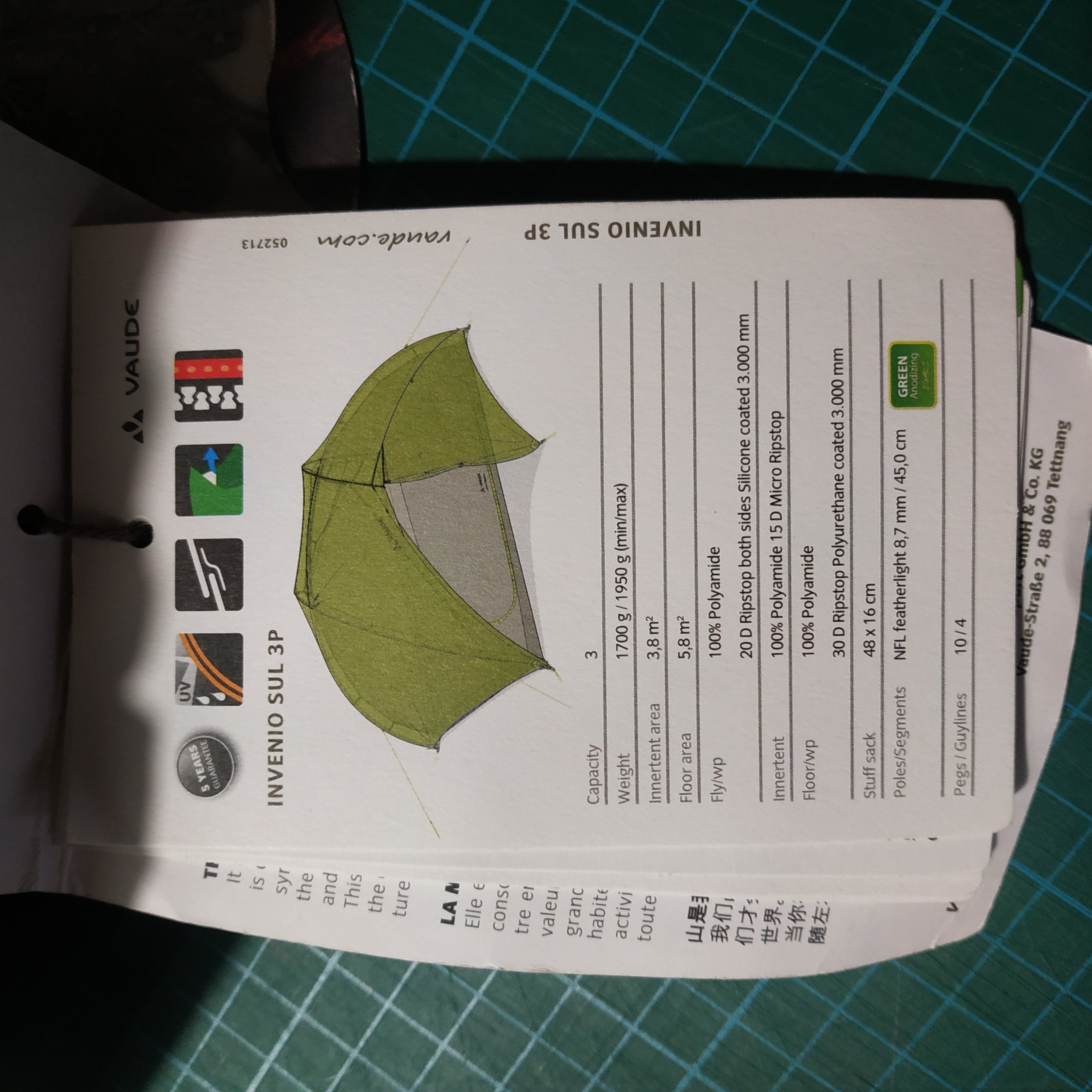

Drodzy podróżnicy.
Od kilkudziesięciu dzikich noclegów rowerowych nie spałem w namiocie, a ponieważ mój Quechua Quickhiker Ultralight 2 sprzed prawie dekady już jest trochę schodzony i ma pewne wady a w zasadzie jedną jak brak samonośności to postanowiłem wyszukać następcę, bo może się niedługo przydać.
Przez ostatnie lata temat namiotów w ogóle mnie nie zajmował, a dzięki prezentacji zlotowej okazało się że technika poszła do przodu.
Trochę się poprzyglądałem, trochę pomacałem i podpytałem i doszedłem do wniosku, że główne cechy jakie ma mieć mój namiot to:
-wyprawowa wygodna dwójka, czyli trójka
-samonośność  przynajmniej sypialni
-wygodne wejście boczne
-w miarę neutralny kolor ;)
-nie musi być ciężki
Z nie tak znowu wielu kandydatów wytypowałem:
CAMP MINIMA 3 PRO ale skończyła się promocja w Skalniku.
https://multanex.pl/pl/p/Namiot-Camp-Minima-3-Pro-/20009?gclid=CjwKCAiAo5qABhBdEiwAOtGmbiFg74iJdGKGz1SMxSmDPwTi9gBlxuKX9s1wMiufDPLGu_B15hD-XhoCt-sQAvD_BwE
FORCLAZ TREK 900 3P
https://www.decathlon.pl/p/namiot-kopu-owy-samono-ny-3-sezonowy-trek-900-3-osobowy/_/R-p-301559
oraz
VAUDE INVENIO 3 SUL
https://www.babaik.com/shop/tent-vaude-invenio-sul-3p/
Z tych trzech ustrzeliłem w dobrej cenie (1200) VAUDE jako powystawową nówkę z metkami.
Jestem dogadany że mogę obejrzeć i gdyby mi coś nie leżało to mogę odesłać bez śladów użytkowania, więc rozstawiłem go i teraz szukam do czego by się przyczepić, na co warto zwrócić uwagę, może ktoś używa czegoś takiego lub podobnego?
Posiada cechy na których mi zależy czyli jest samonośny(sypialnia, ale cały namiot bez napiętych przedsionków), można też opcjonalnie rozstawić sam tropik ale wymaga to dodatkowej podłogi którą mogę zrobić sam. Ma dwa duże boczne wejścia i znośny kolor.
Wydaje się być całkiem stabilny.
Obawy to dosyć duży prześwit między ziemią a tropikiem, ale całe ścianki są z materiału podobnego do podłogi więc może nie będzie wiało przez ten prześwit?
Materiał z którego jest uszyty cały namiot wydaje się być świetnej jakości, ale z drugiej strony bardzo delikatny i jeśli chodzi o tropik to nie mam zastrzeżeń, ale podłoga robi wrażenie przesadnie cienkiej. Jak Wasze doświadczenia z takimi cienkimi podłogami po dłuższym użytkowaniu, jak się zachowują na np kamienistym podłożu, używacie dodatkowej ochrony?
Jakieś uwagi, do czego jeszcze można się przyczepić?

@ Sedymen:
Zieleń w rzeczywistości nie jest aż tak jaskrawa (telefon podciągnął jaskrawość) ale faktycznie nie jest to tak uniwersalna zieleń jak np. w namiotach FN czy MSR, jest taka bardziej na wiosnę, ale to dla mnie i tak lepiej niż np. ten jasny namiot TREK 900 nie wspominając już o obecnej modzie na dziwne kolory konstrukcyjnie ciekawych namiotów.
Głównym dylematem jest trwałość tych "ultra" materiałów (zwłaszcza podłogi) czy mają podobną trwałość do tych w "zwykłych" namiotach, tj. są cieńsze i lżejsze ale równie wytrzymałe? Czy trzeba się z nimi jakoś wyjątkowo cackać?
