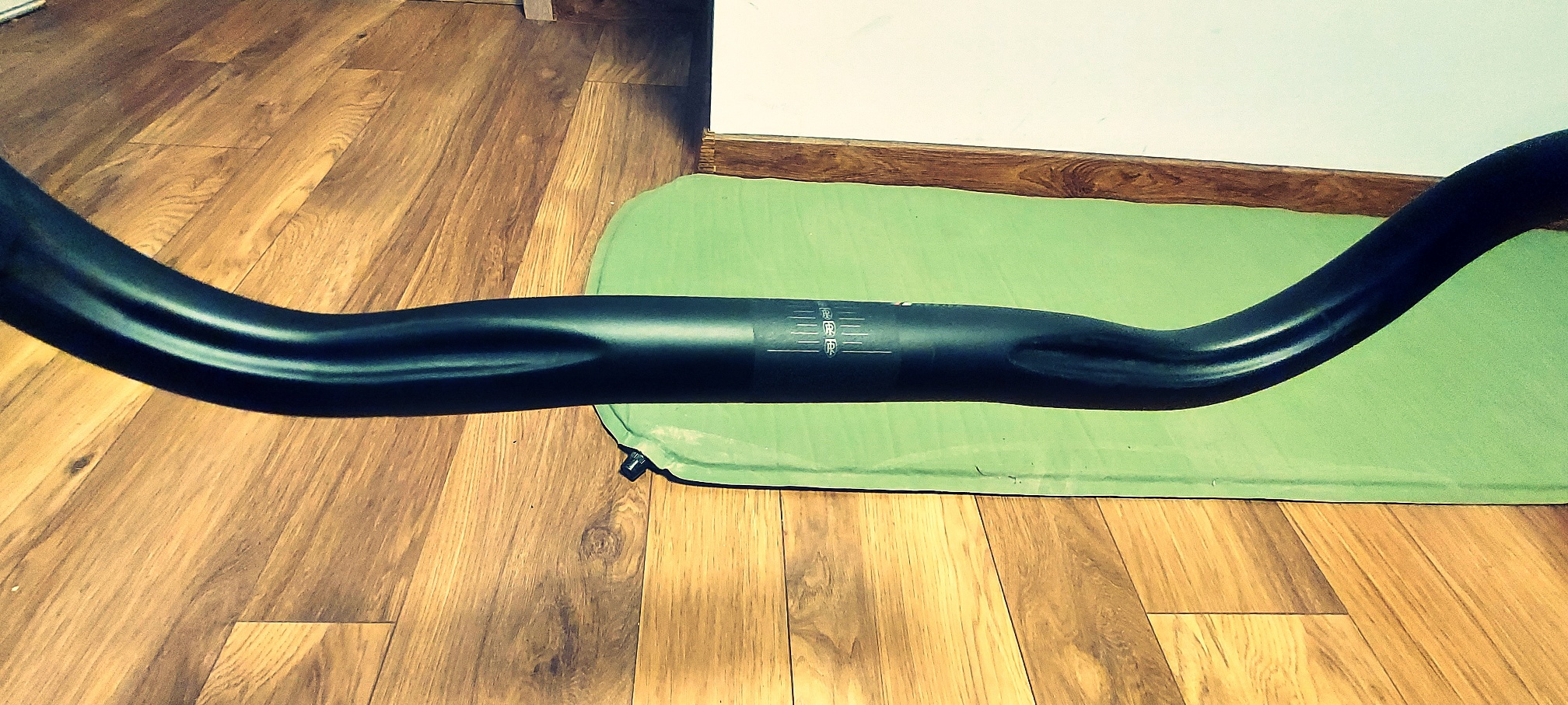

Ok, skończyło się na Ritchey WCS EvoCurve carbon - będę testował   :D
Z tego co już czuje , to górna sekcja jest niesamowita - głównie dzięki owalnemu kształtowi chwyt
jest fenomenalny.
Odp: Drop bar z backsweep
« 28 Sty 2021, 20:47 »
Elegancko. Moja alu nie ma tych rowków na linki.
