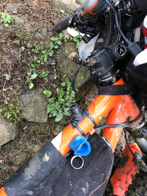

Jedyny mankament QL jaki doświadczam to sytuacja, kiedy mam w tankbagach wyższe butelki, trudno telefonem trafić wówczas w gniazdo.
Ale to miałeś wersję na klej, nie z dedykowanym etui, bo tam nie ma żadnych przylepców. Oczywiście to nie jest robione z myślą o upadkach, wtedy wszystko może zawieść, też na Carpatii w czasie gleby pękło mi całe mocowanie QL. Ale to nie znaczy, że to jest słabe rozwiązanie, przy glebie po prostu trzeba się z czymś takim liczyć.

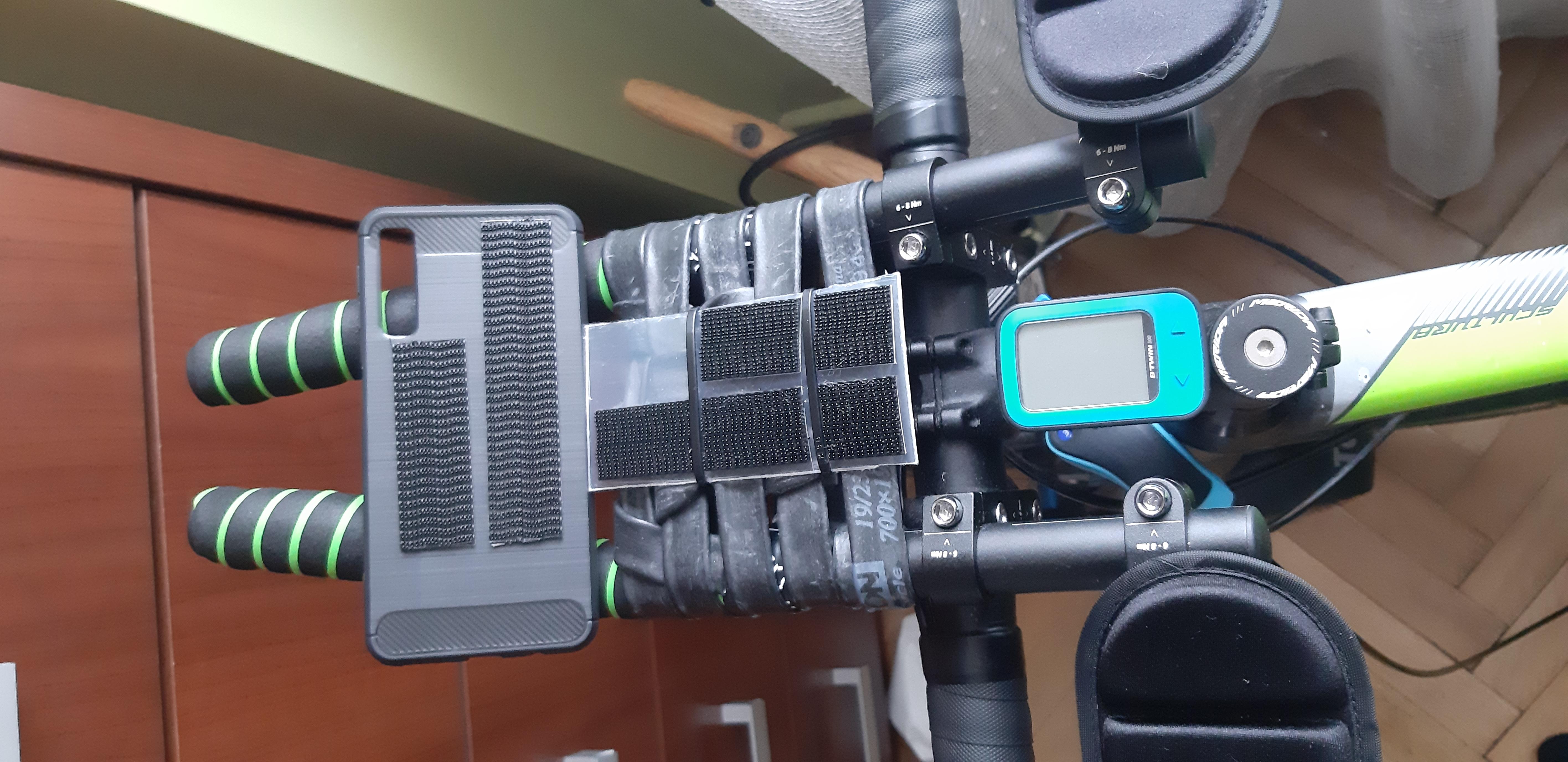

oto efekty mojej rzeźby

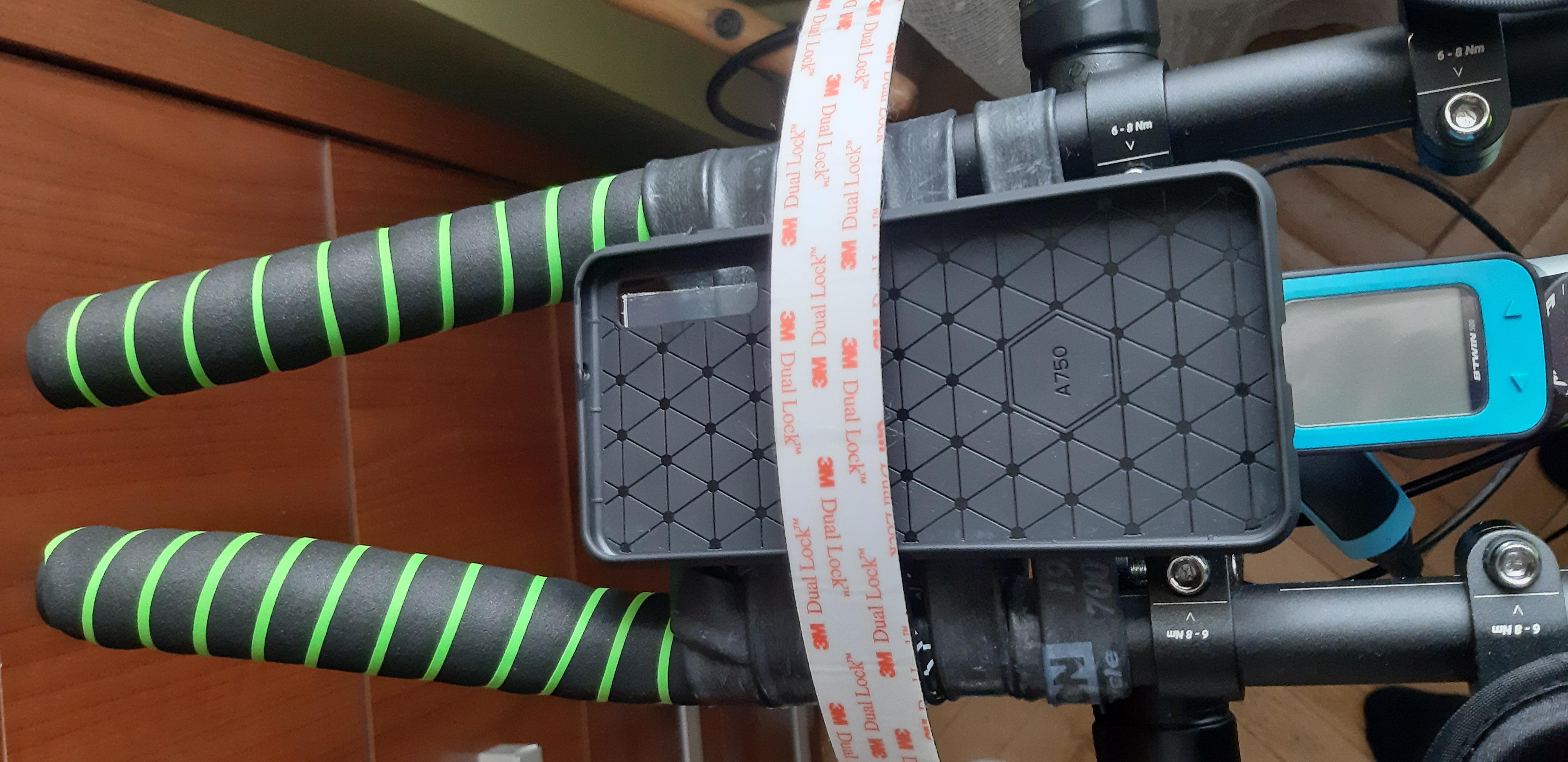

1. mocowanie (rzepy 3M, okładka do płyty CD, 4 trytytki, dedykowany kondom na telefon)

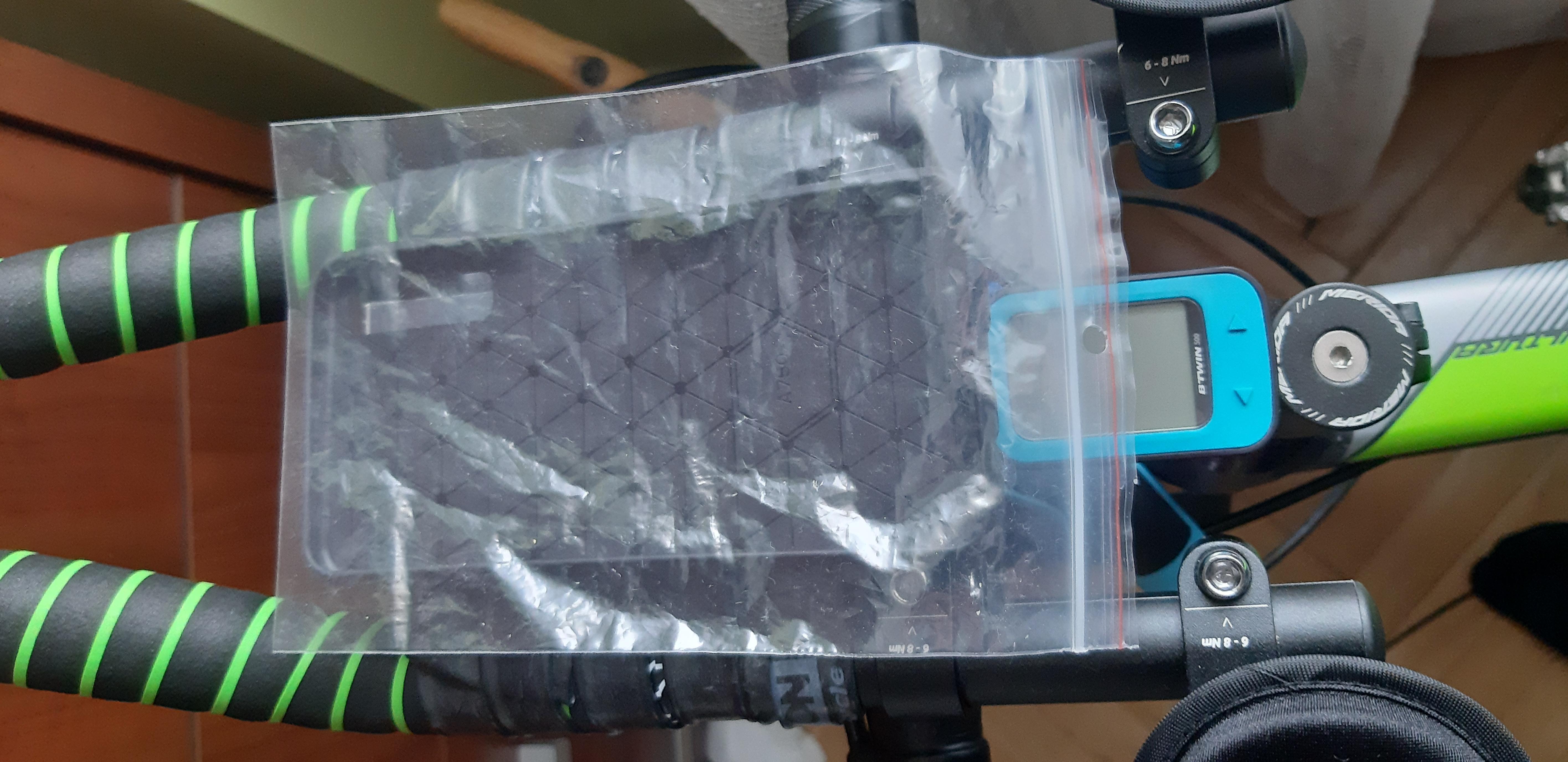

2. wersja deszczowa - telefon do worka strunowego całość do kondoma

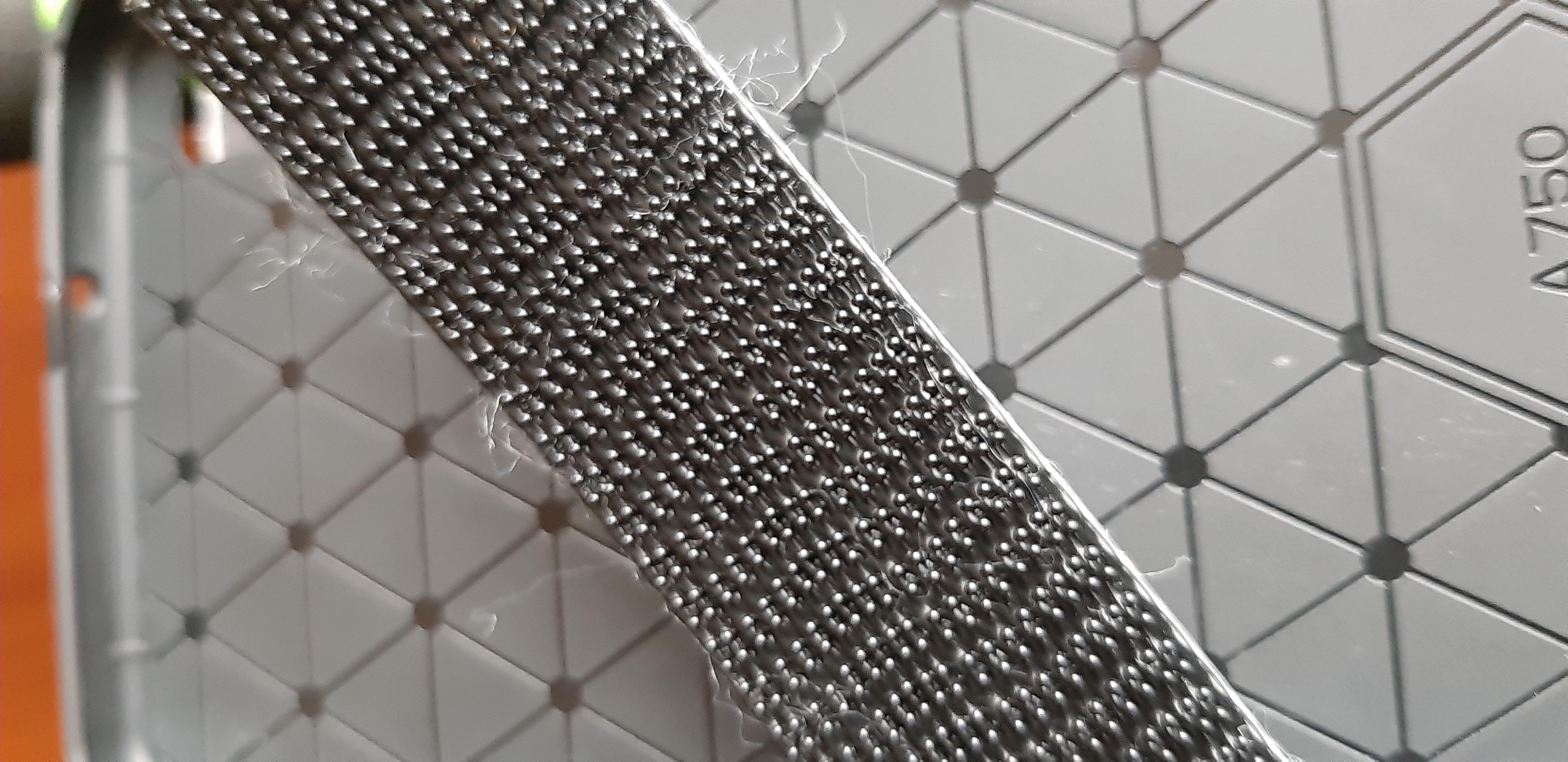

3. poglądowo typ użytego rzepa
4. testy
przy rowerze puszczonym z wysokości pół metra nic nie dzieje się z zestawem. Wyjmowanie z uchwytu albo: a. wyjęcie z kondoma, b. oderwanie kondoma z rzepu. Zapięcie rzepu wymaga działania, samo położenie telefonu na miejscu nie skutkuje prawidłowym zapięciem.
Doskonała widoczność ekranu (+ przy nawigacji, obsłudze telefonu np. puszczaniu muzyki, odebraniu rozmowy telefonicznej. Dobra jakość dźwięku puszczonego przez głośnik). In minus: możliwości zachlapania potem - wyjdzie w praniu w trakcie jazd w sezonie.
możliwość ładowania telefonu w trakcie jazdy - właściwe otwory ładowania w kondomie. Ładowanie w trakcie deszczu niemożliwe.
Pozostaje zabezpieczenie śrub mocujących lemondkę (owinięcie tychże śrub lub doklejenie dętki w dolnej części kondoma). Na tą chwilę prześwit pomiędzy zestawem a śrubami około 1cm. Przy puszczaniu luzem roweru z wysokości około 50cm zestawy nie zetknęły się.

po pierwszej jeździe
1. telefon trzyma się i nie ma możliwości żeby coś się z nim stało
2. łatwy dostęp i możliwość korzystania - np. włączenia nawigacji, odebrania telefonu, ustawienia muzyki
3. pełna wodoszczelność, przy dzisiejszych gejzerach wodnych, wszechobecnej wilgoci i piachu żadnego śladu zawilgocenia i zabrudzenia - woreczek strunowy niekorzystnie wpływa na widoczność ekranu (oceniłbym na obniżenie widoczności o 30%). Nie ma możliwości żeby jakakolwiek wilgoć doszła do telefonu. W pełnym słońcu mogłoby być problematyczne odczytanie informacji na ekranie.
4. ułożenie telefonu nie wpływa na chwyt, jeśli telefon w danej chwili jest niepotrzebny to przestaje istnieć, nie zawadza, nie przeszkadza
