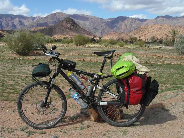

A jak Ci napisał Worek - zwrotność nie tylko od rozmiaru kół zależy. Tu mamy zdjęcie Twojego roweru na kołach 26:
Masz długi mostek i do tego mocno podniesiony do góry - to zwrotność Twojego roweru ogranicza dużo bardziej niż ograniczyłyby koła 29. A najbardziej ogranicza Cię bagaż, z takim zestawem to prawdziwy teren to jest poza Twoim zasięgiem, chyba że terenem nazywasz szutrowe drogi.
Czepiasz się mostka? Kierownica jest na wysokości siodełka. Jaki widzisz w tym problem? Ma być niżej? Ile? 1 cm? A może 10 cm? A może 30 cm? Wilku bredzisz. Tak składamy rowery aby jeżdziło na nam się na nich komfortowo. Te ustawienia także były efektem wielu ustawień i prób. Skoro twierdzisz, że moje ustawienia są błędne to widocznie moje ciało jest błednie skonstruowane.
Nie pisałem nic o Twoim ciele, tylko o oczywistości - rower z krótkim i niższym mostkiem będzie zwrotniejszy. Zobacz sobie jak się konstruuje współczesne rowery MTB na 29 calach, mostki się często montuje po 70-80cm, pod taką jego długość są projektowane ramy, by dać im zwrotność; długie mostki to jest domena szosy, gdzie jest istotniejsza stabilność. Jak masz ramę z takim mostkiem - to znaczy, że rama nie jest dobrze dobrana pod Twoje parametry, takie mostki się daje, jak trzeba "wyrównać" ramę pod pasażera, ale ceną jest utrata czegoś, w tym przypadku ograniczenie zwrotności. I MTB 29er z krótkim mostkiem będzie dużo zwrotniejszy od roweru na 26 calach z tak długim mostkiem jak u Ciebie. I nie masz kierownicy na wysokości siodełka - bo to jest full i jak na niego się usiądzie to siodło opada o parę cm.
I jeśli dałeś do swojego MTB na 29 calach tego typu mostek - to nie dziwne, że odniosłeś wrażenie że jest mało zwrotny :P Podobnie myśląc, że nabijając 5 barów w opony MTB uzyskasz dobrą trakcję roweru w terenie. To jest nic innego jak rozpaczliwa prób uchronienia roweru przed kapciami z powodu przeładowania. Niestety teren i tak obładowany rower jak na zdjęciu - to się wyklucza, takim rowerem mozna jeździć po szutrowych drogach, ale cokolwiek technicznego to jest mordęga. Do tego takie obładowanie roweru jak na Twoim zdjęciu - to de facto utrata zalet płynących z tylnej amortyzacji.
