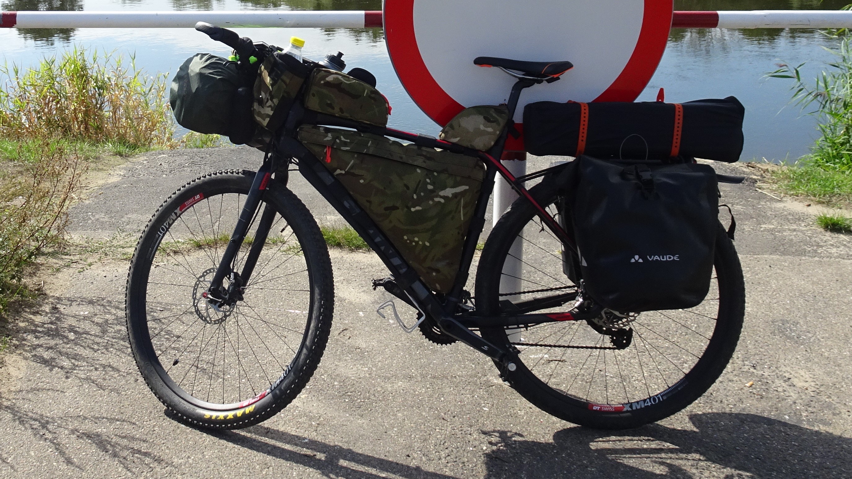

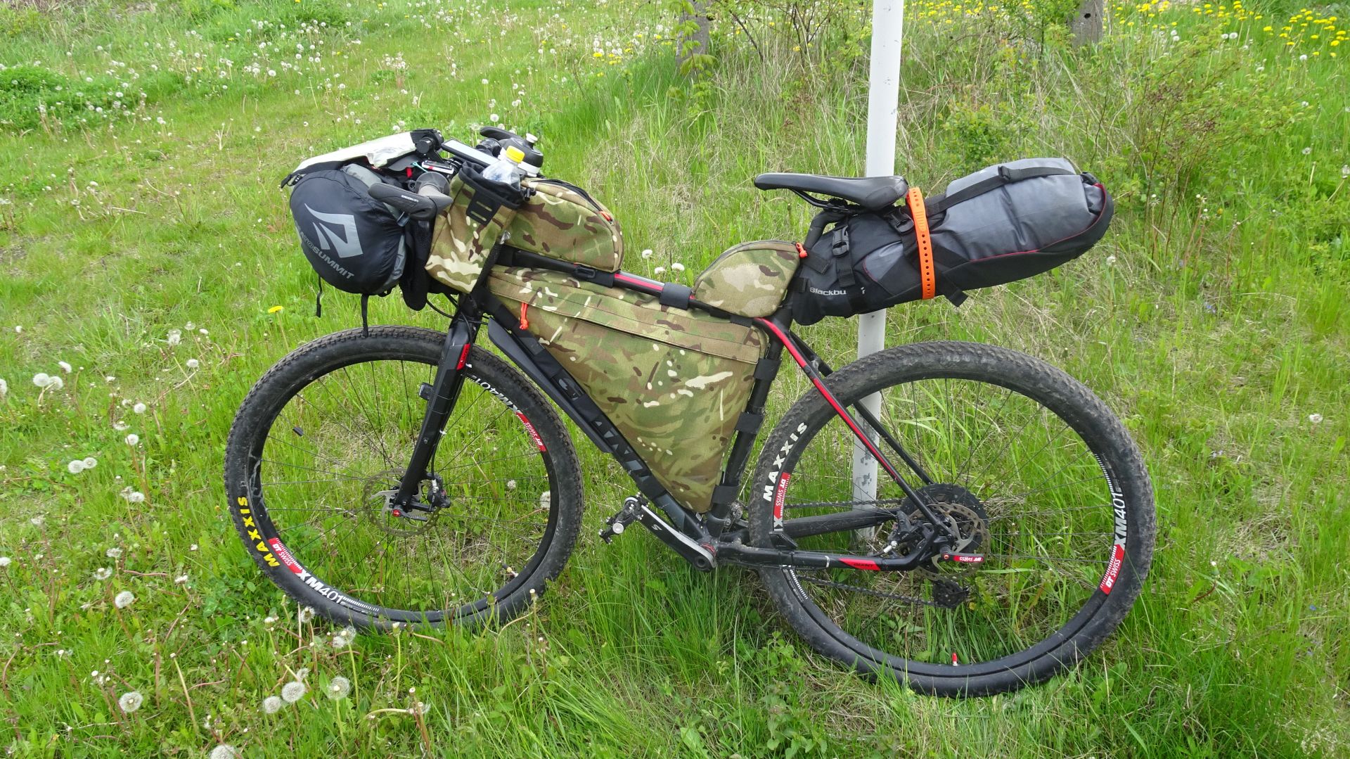

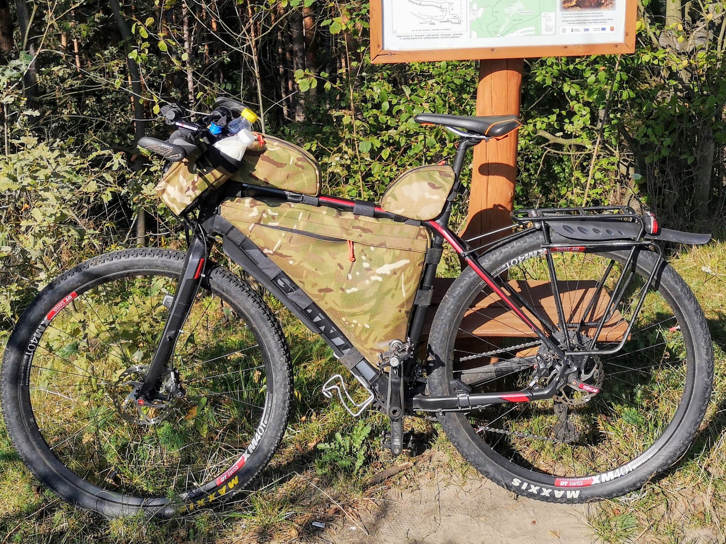

Kilka zdjęć z tegorocznych wędrówek Gienka
Na lekko
W bikepackingu
Małe sakwy Crosso
Duże sakwy Vaude
