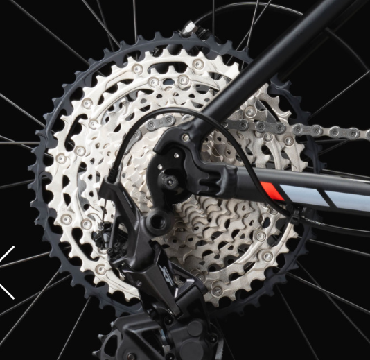

Zwróciliście uwage że zastosowano za dużą kasetę i maksymalna wielkość największej obsługiwanej zębatki w kasecie w Rd-6000 SGS to 36T.
Sprawdziłem całkowitą pojemność tylniej przerzutki. Shimano podaje 45T i zamontowany zestaw się w tym mieści, po podstawieniu do wzoru mam 43T. Może to jednak chodzi ciekawe tylko czy lekko?

Przerzutka posiada pojemność (to co obliczyłeś), jeżeli jest większa niż podana, łańcuch nie jest prawidłowo naprężony, czyli wypadają ci skrajne (przód, tył) przełożenia.
W przerzutce określa się też maksymalną koronke kasety, to zupełnie inny parametr. Jest to wielkość największej skrajnej koroniki, przy której wózek (kółko, górne przerzutki) zmieści się pod tą zębatką. I tutaj ciężko to przekroczyć, kółko zahacza ci o koronkę i nie wskoczy  na nią. Można to trochę podregulować śrubą, ale tak maks. 2 zęby można uzyskać.
Z przerzutką 36, to nie wiem czy nawet koronka 40T zaskoczy.

Można kupić przedłużenie haka.
Ale przekazy ustne i pisane użytkowników tego rozwiązania, mówią, żeby nie iść tą drogą.
No można, ale to zbyt obniża przerzutkę (o kilkanaście mm). A to już jest za dużo, by przerzutka działała praiwidłowo na innyh koronkach, a i łańcuch trzeba by wydłużyć.
Już lepiej zamontować dłuższy hak, o maksimum 5 mm, ale to ciężko przypasować (różne typy, mocowania haków).

Poszukałem informacji na temat kompatybilności przerzutki i kasety na stronce Shimano -  teoretycznie jest źle.
https://productinfo.shimano.com/#/com?cid=C-432&acid=C-435
Wg producenta nie powinno się łączyć tych komponentów.
Z kasetą CS-HG500-10 należałoby zastosować przerzutkę 10 rz./RD-M6000-GS lub 11rz./RD-M4120-SGS,RD-M5120-SGS.

Jednak konkluzja jest taka, że może to działać w praktyce ..."Ja w końcu wybrałem wersję m6000 SGS, zamiast dedykowanej GS
do kasety 11-42 i działa to bardzo dobrze, jestem zadowolony ;)"...
Co o tym myśleć, czy dyskont/Radon wystawiłby rower, w którym byłby problem z nie działajacą przerzutka ?
Rozumiem, że w razie kłopotów z płynnością działania napędu zostaje mi zmiana przerzutki lub wymiana kasety na mniejszą (twardsze przełożenie w jeździe pod górę) i ewentualnie pomóc coś mogłoby też wymiana haka na dłuższy o 5 mm ?
