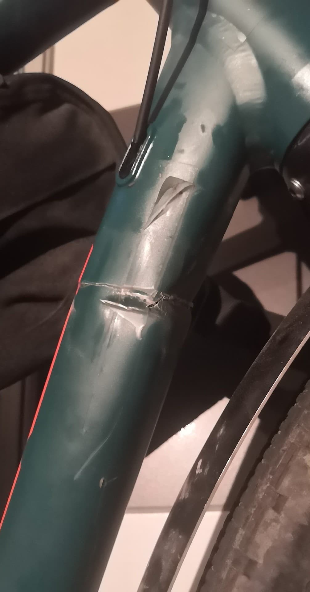

Nie nie nie i jeszcze raz nie. Po aluminiowym fuji (gówno) jari nie kupie nigdy nic z tej firmy i nigdy aluminium. Proszę bardzo. Normalna jazda. Bez uderzenia w ścianę ani nic. Producent stwierdził inaczej (dokłądnie to dystrybutor, chociaż myślę o napisaniu do USA) ze jednak gdzieś walnąłem i w zamian moglem sobie kupic ramę za normalna cenę. Dziękuję dobranoc.

Długo żyję ;D ;D A ten Fuji strzelił na przejściu grubości ścianki -do reklamacji, wada cieniowania. W razie czego można rozciąć, w środku będzie widać ślady po "zagryzionym"  narzędziu, gdzie rozwinęło się pęknięcie zmęczeniowe.

To wgniecenie na środku, pod pęknięciem, wygląda jak po uderzeniu?

Wygląda jak mocne jeb**cie  :)
Dobrze poskładane alu też nie ma prawa pękać, więc jeśli to rzeczywiście samo pękło - znaczy tylko tyle że Fuji jest gównem a nie alu  ;)
