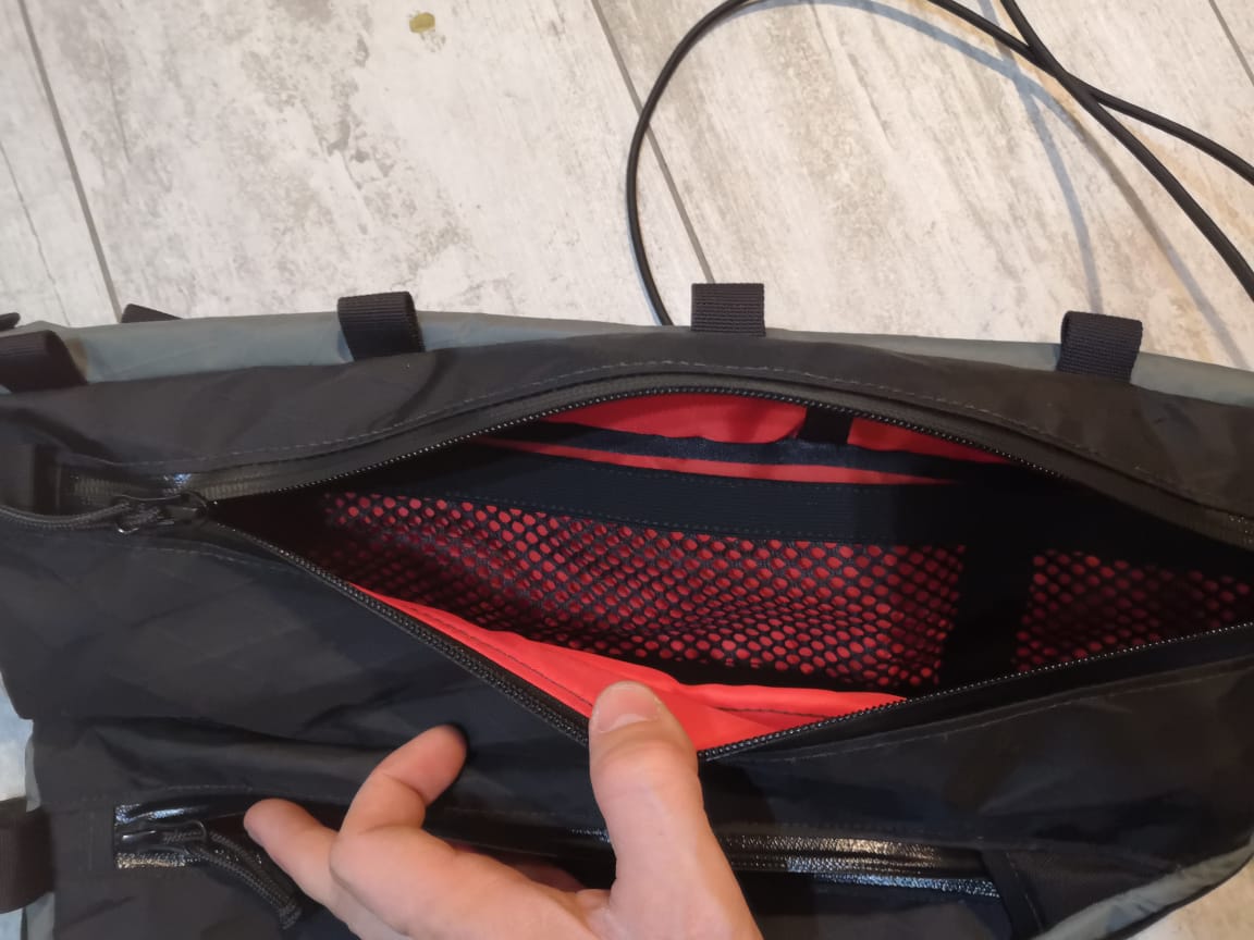

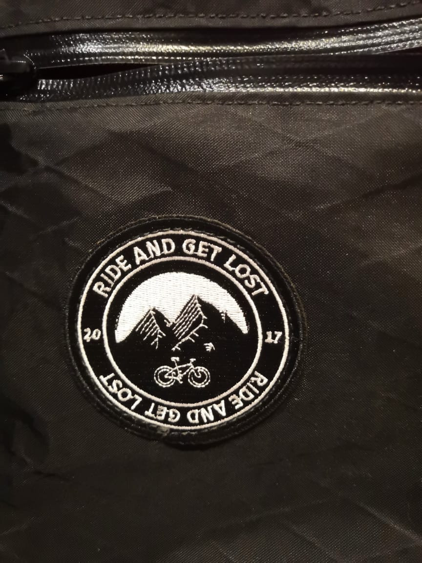

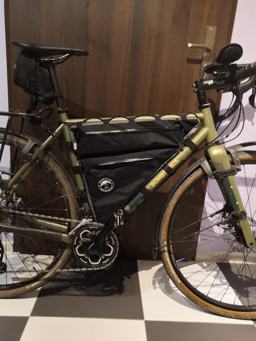

Bombka dostała prezenty po nowym roku.
Torby w pełni customowe i to nie triglava a kogoś innego. Bardzo fajny człowiek a dokładnie Paweł. Czas realizacji był krótki a wykonanie profesjonalne z wielkim plusem. Torba podzielona na 2 części. Górny jamnik będzie jeździł ze mną na co dzień. Dół będzie wsadzany jak będą dłuższe wyprawy. Jeżeli ktoś będzie chciał takie torby czy pod siodło tobołki albo kierownice wszystko znajdziecie pod nazwa logo w internecie. Torby puste dlatego nie do końca ułożone.
Drugą rzeczą to opony. Panaracer SS będą zmienione na Schwalbe G-One Bite 38C. Jednek dla mnie przyczepność ważniejsza niż mniejsze opory toczenia.
Trzecia rzecz to przeplot przedniego koła. Piasta FORMUŁA zostanie zmieniona na novateca na maszynowych łożyskach. No i oczywiście będzie wszystko zamleczone.
Rower brudny bo brudny :D
