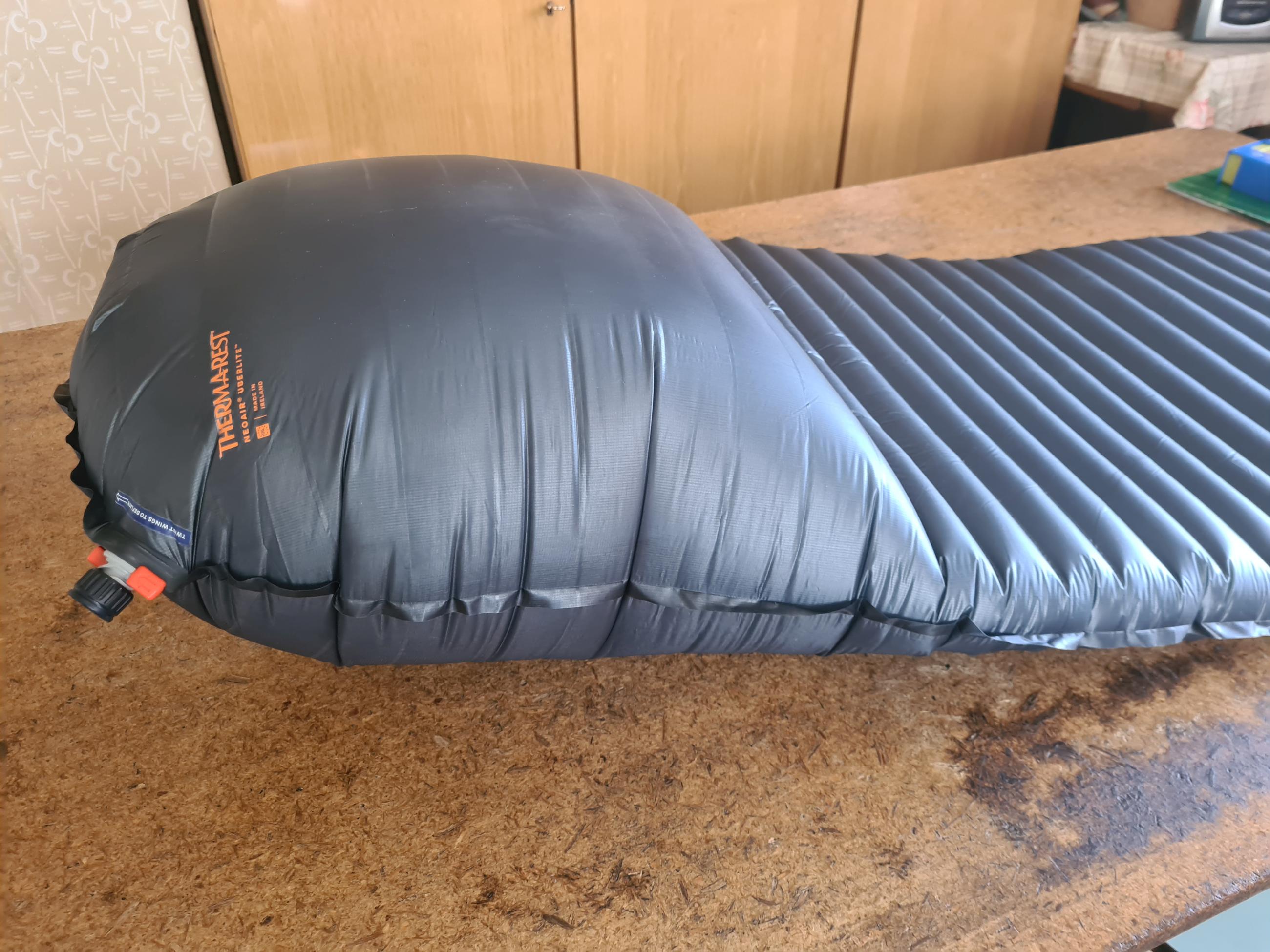

Trochę ku przestrodze. Początkiem sierpnia zakupiłem dwie sztuki tego materaca. W jednym już podczas przymiarek w domu wystąpił "strzał", ale w sumie żadnych usterek nie dało się zauważyć. Pomyślałem, że może świeżo rozpakowane, coś się "rozprężyło"...
Potem pojechaliśmy na tydzień pod namiot. Felerna sztuka dała jeszcze 3 strzały i materac wybrzuszył się tak, że nie dało się na nim spać. Jako że drugi materac sprawował się ok, pomyślałem że może wadliwy egzemplarz mi się trafił.
Niestety w ostatnią noc również ten drugi dał nagle głośny strzał i jedna z komór zaczęła się wybrzuszać. Nie wygląda to jeszcze tak źle jak w tym pierwszym, ale to tylko kwestia czasu.
Dodam, że obchodziłem się z nimi bardzo delikatnie. Pod namiotem mamy rozłożoną plandekę, w namiocie matę alu, materace nie były przesadnie pompowane.
Oba materace wysłałem już w ramach reklamacji i czekam na odpowiedź.
No nie spodziewałem się tak kiepskiej jakości. Dziwne jest to, że w sieci nie znalazłem informacji o podobnych przypadkach, zdarzają sie oczywiście przebicia, ale o "pękających" komorach raczej nikt nie pisał. Najchętniej odzyskałbym te pieniądze i kupił coś innego.
Tak to wygląda:

Trochę się zastanawiałem nad tym modelem, bo parametry wagowe i objętościowe ma świetne. Ale za dużo jest negatywnych opinii, czy to przebicia, czy teraz to co wrzucasz, by ryzykować duże pieniądze. Widać, że ten materac jest za bardzo wagowo wyżyłowany i przez traci mocno na wytrzymałości. Co nam z tego, że jest taki lekki, jak ciągle się trzeba denerwować czy się nie przebije lub innego numeru nie zrobi?

Może zostawiłeś materace w nagrzanym namiocie? Jeśli nie, to polecam model XLite, używam intensywnie od 7 lat i nawet go nie musiałem łatać. Waży tylko 100 g więcej.
Nic z tych rzeczy. Pierwszy "wystrzał" nastąpił jeszcze w domu zaraz po rozpakowaniu. Wszystko się działo podczas normalnego użytkowania: siadania, obracania itp. Poza tym przez większość wypadu padał deszcz a temperatury raczej niskie
Dokładnie tak. Też byłem zachwycony rozmiarem i wagą. Ale niestety, okazuje się że nie można na tym sprzęcie polegać.

Materace rzeczywiście kupiłem w sklepie z cyferką i literką w nazwie. Trochę napędziliście mi stracha, ale koniec końców reklamacja została uznana, a pieniążki wróciły na konto. Tak więc o samym sklepie nie mogę złego słowa powiedzieć.
Niestety pozostał niesmak co do samego Thermaresta...
