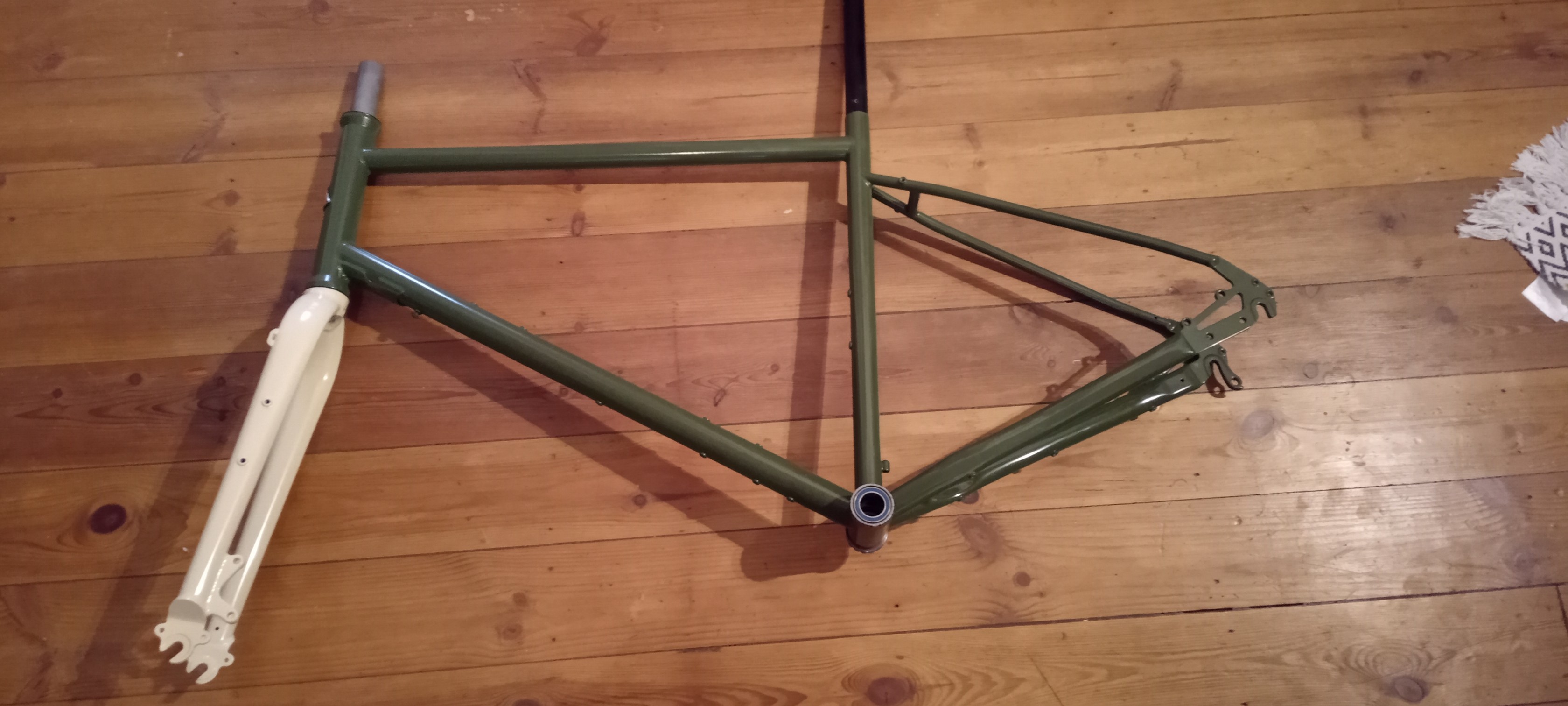

I wrócił z malowania . Zapowiada się miła sobota przy budowaniu w zasadzie nowego roweru.

Nie jestem fanem zielonych rowerów, ale ten wyszedł super Bardzo dobrze pasuje biały widelec. Wygląda trochę jak malowanie z końcówki zeszłego wieku ;)
Ile kosztowało malowanie? Jak z trwałością takiego lakieru w porównaniu do fabrycznego? (Zakładam, że mogłeś się dowiadywać)

Z kolorami był problem bo internet swoje, życie swoje. Korzystałem z palety SIGMA . Rama jest 6003 widelec 1014 więc bliżej koloru kości słoniowej.
Co do trwałości to się dopiero okaże.
Z wymianą sterów i przygotowaniem wyszło 330 zł .
Do pomalowania nie mam żadnych zastrzeżeń .
Co do ceny , wiem że kupując materiały i malując sam nie zbliżyłbym nawet do podobnego efektu
