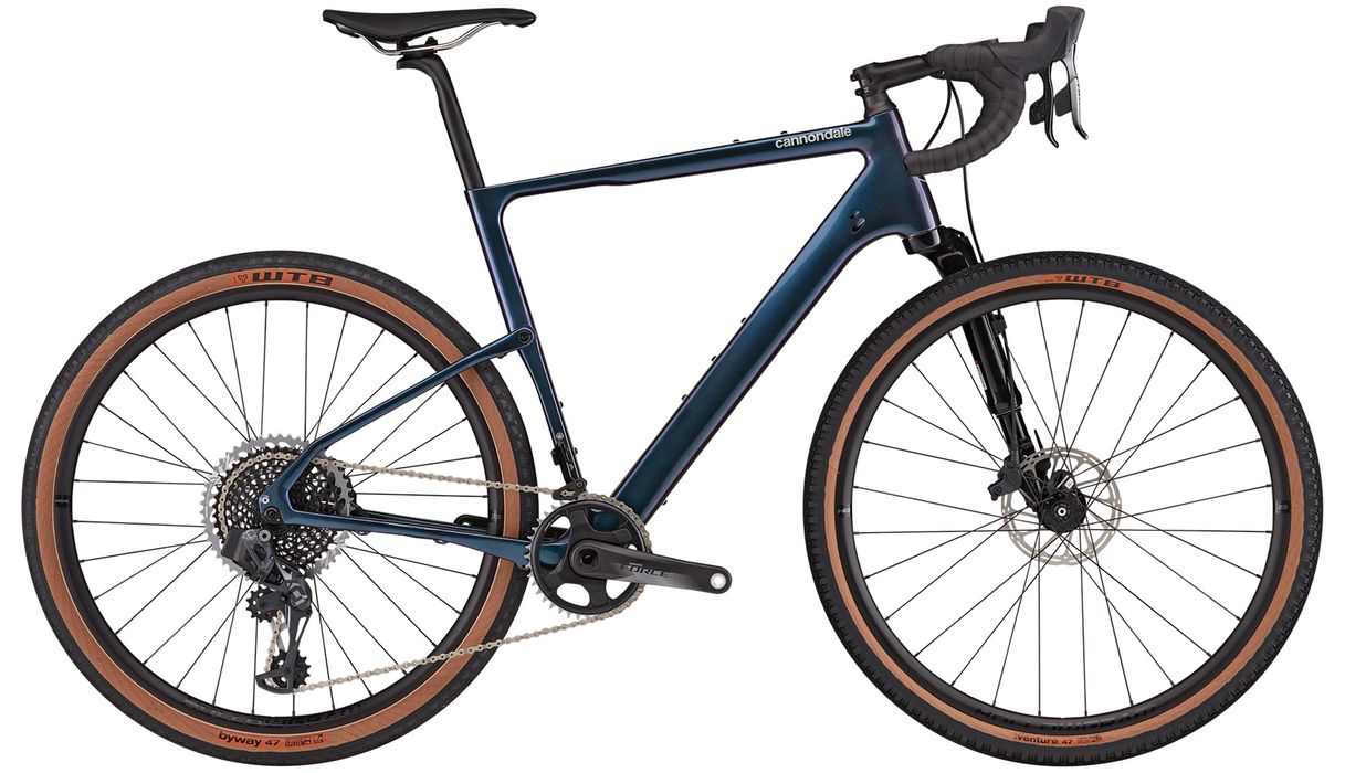

4 flaki w jednym kole?  :o Albo za małe ciśnienie, albo może coś maleńkiego wbiło się w koło, co trudno było namierzyć? Miałem tak na BBT - malutki kawałek szkła wbił się w małe rozcięcie w oponie, które się "zamykało", kiedy spadało ciśnienie. Zanim jednak ciśnienie spadło, byłem w stanie jechać 2 - 3 godzin. Nie sposób było to znaleźć i straciłem przez to dobre 2 godziny! Nawet serwis na PK (moje szczęście w nieszczęściu) rozłożył ręce. Po długim poszukiwaniu znalazłem to z przypadku. Od tej pory zawsze jak łapię kapcia, ściągając dętkę sprawdzam w którym miejscu jest przebita, a następnie oponę. Takie pobieżne przejechanie palcami po całości w moim przypadku nie wystarczyło.
Inna sprawa to amortyzacja. Uważam, że w terenie zawsze się to lepiej sprawdza niż sztywniak.Przynajmniej część uderzenia pochłaniają amory, a nie sama opona. Takie wynalazki jak Cannondale Topstone Carbon Lefty jak najbardziej mają sens. Przynajmniej moim zdaniem.
