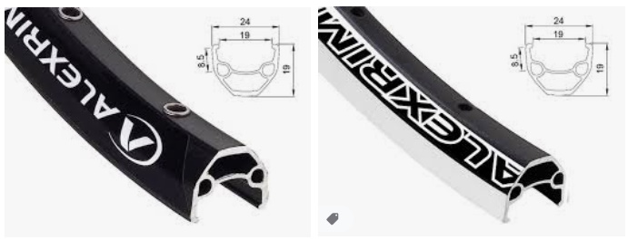

Dobrze byłoby, gdyby miał kapslowane obręcze.
co to takiego? :o
co to takiego? :o
To z lewej
Edit:
widzę że nawet obrazek daliśmy z workiem ten sam - pierwszy jaki dało wpisanie w wyszukiwarkę "kapslowane obręcze"  :D
co to takiego? :o
to lepiej jednak nie kupuj używanego

Przy Twoim wzroście koła tylko 29", rama z taperowaną sterówką , napęd alivio będzie ok. Kapslowane obręcze to już będzie rozpusta  :). Ten co podałeś w linku, to lipa jest.Musisz deczko podnieść budżet.

Jeżeli jesteś duży (wysoki i ciężki) i planujesz używać rower systematycznie czasem obwiesić go bagażami to:
- rama stalowa ONLY
- obręcze dwukomorowe kapslowane o nośności min 130kg
- zaplot szprych na 3x
- piasty na stalowych osiach
- długa sztyca
- hamulce tarczowe
