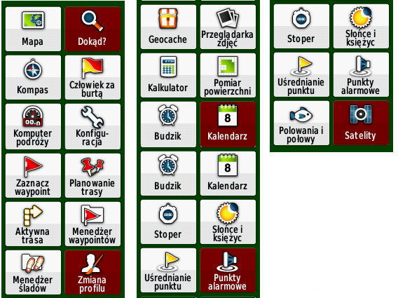

ściagnięty plik GPX z trasa  mój garmin eTrex 20 nie widzi?Wchodze w menedżer śladówpojawiasie "ślad Bieżący" i " zarchiwizowane ślady"Może nie w tym miejscu szukam tego pliku?

U mnie w 62s wgrywam ślad do katalogu gpx i jest widoczny w menu "Menedżer śladów":

Ja w menegerze śladów mam katalogi . zarchiwizowane i bieżący ślad
