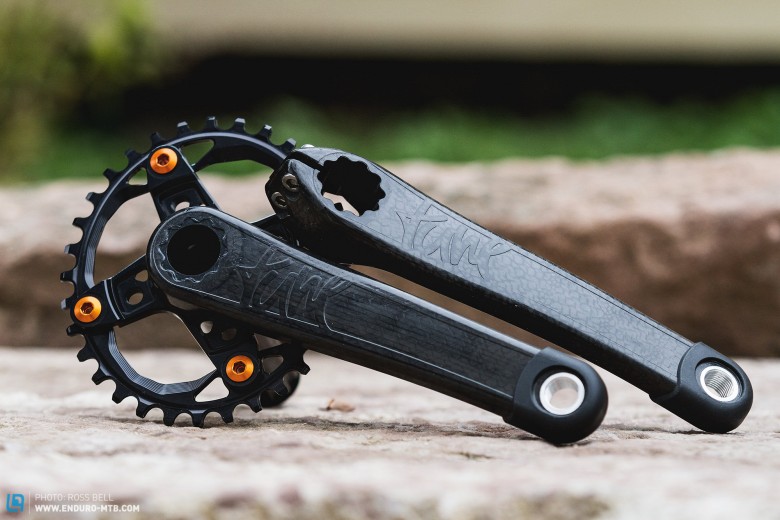

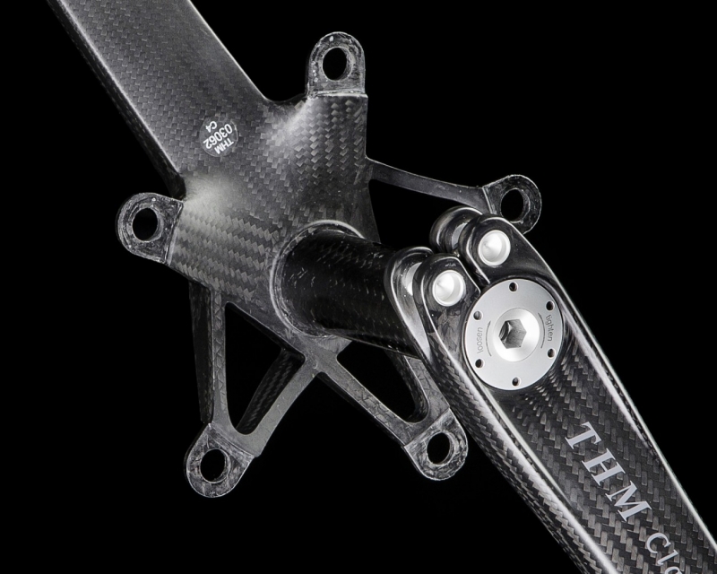

Dwie najlżejsze obecnie korby kompozytowe na rynku:
ups ;)
Odp: Pressfit - problemy
« 21 Kwi 2020, 20:28 »
No i czego dowodzi reczna dlubanina? Pokaz jakas seryjnie produkowaną.

« 21 Kwi 2020, 20:35 »
Z tego co wiem więkoszość korb kompozytowych jest układana w formach ręcznie czy to RaceFace czy canonndale czy tune. Różnią sie skalą produkcji. A powiedzieć o tune, że to nie jest seryjna produkcja...
Ja tu nie jestem od udowadniania. Pokazuję jako ciekawostkę.
Za to jakiś spec od shimano tłumaczył wspomniane korby XTRa faktem zrywania śrub w klasycznym rozwiązaniu (zresztą wystarczy czasem popatrzeć na allegro ile korb sprzedają z zerwanym gwintem) i zabezpieczeniem w ten sposób ramienia przed możliwością spadnięcia na wyścigu.
Do samego systemu nie mam zastrzeżeń (nie licząc ilości kluczy)i o dziwo to przy tych korbach supory wytryzmywały mi duzo, duzo dłużej niż przy korbach XT.
