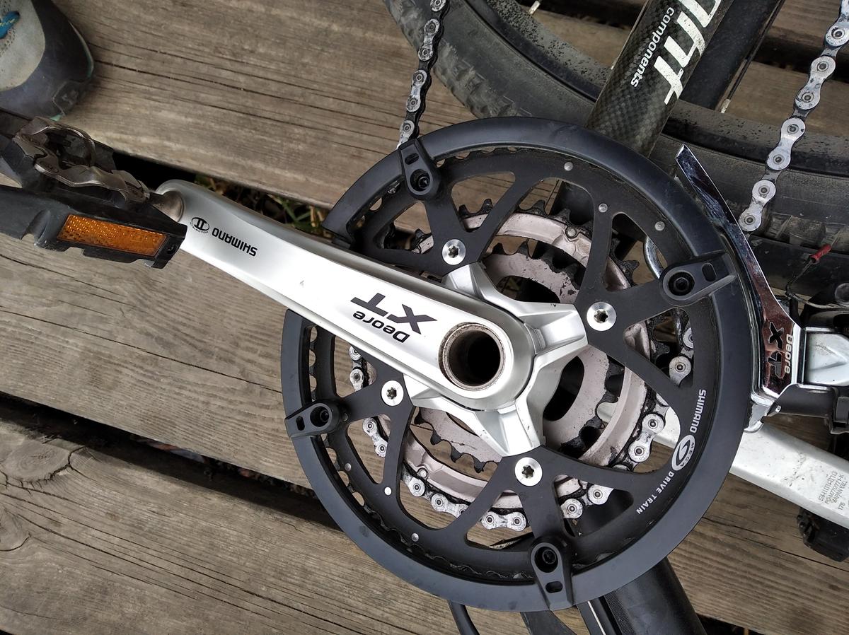

Dwóch rzędów nie należy się bać. Dobrze dobrana korba 2-rz daje w zupełności wystarczający zakres przełożeń. Problem za to jest taki, że we wszystkich geravelach przełożenia są bardzo twarde. Np. Giant Toughroad na 48/32, w podobnym rowerze mam korbę 36/24 co moim zdaniem jest bardziej odpowiednie.

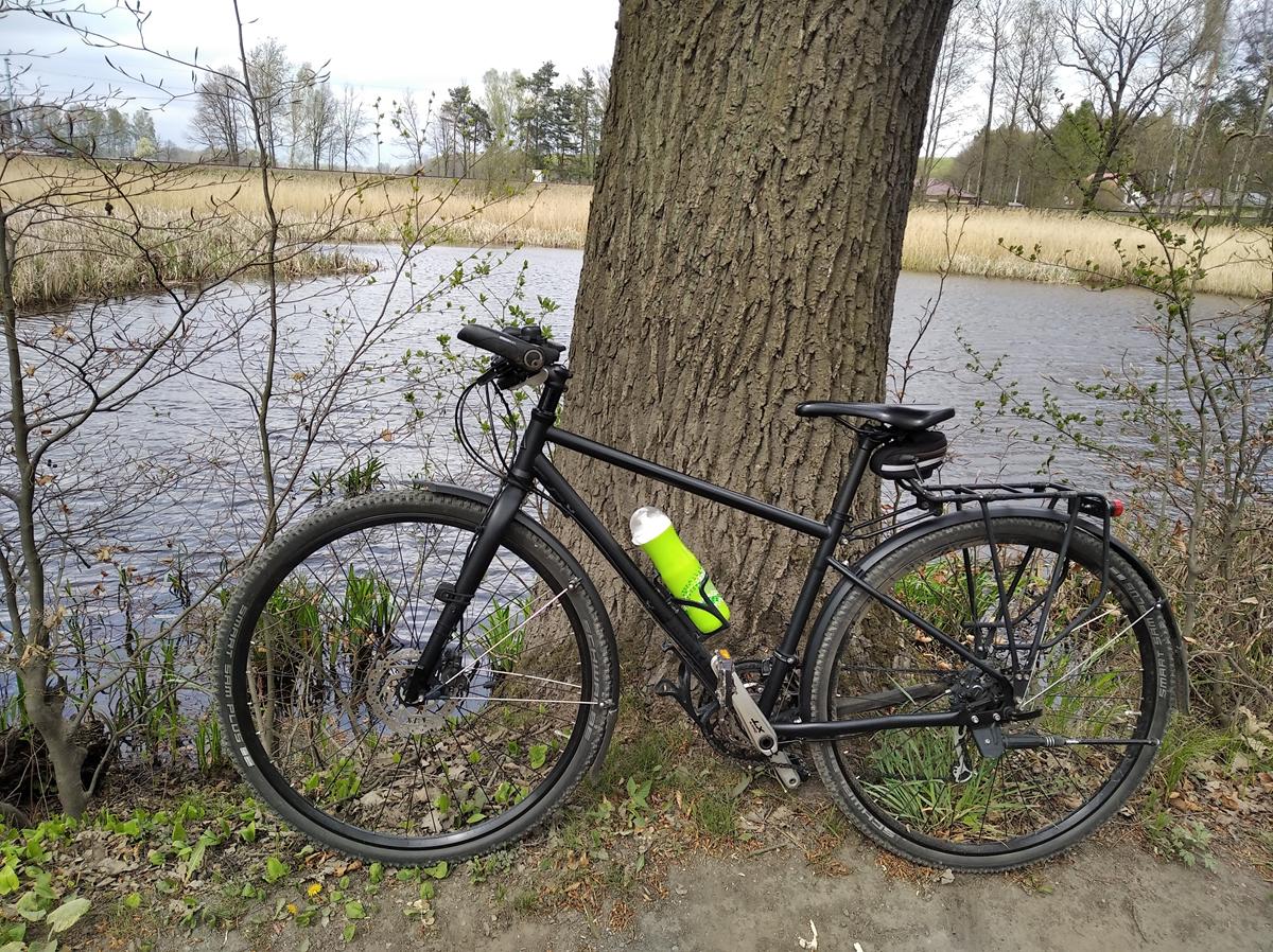

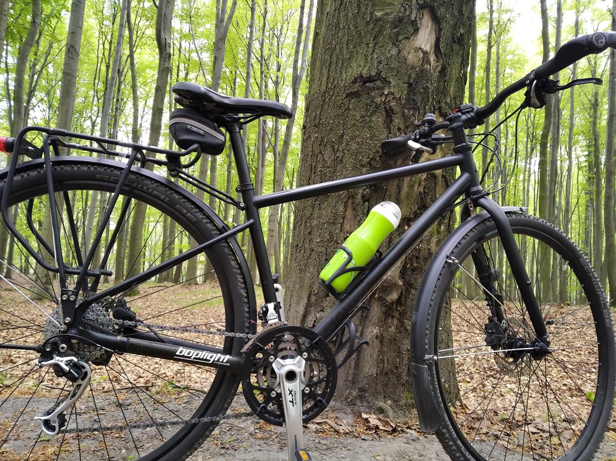

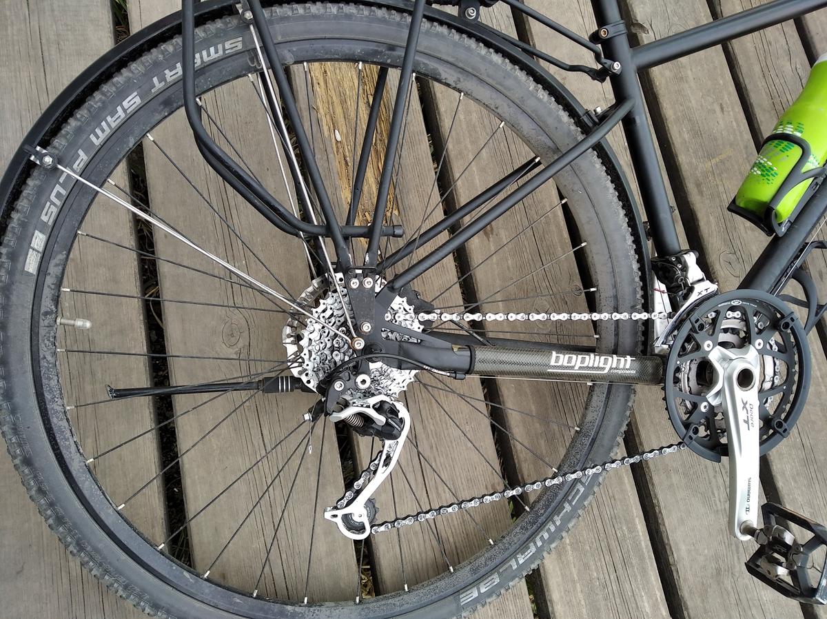

Tymczasem dziś zaliczyłam próbną jazdę na Marinie Muirwoods. Tym, którego podjazdy uznał za podejrzanego. Próba wypadła bardzo dobrze. Rozmiar idealny, wygodny :-) Kierownicę chyba musiałabym trochę przyciąć, bo bardzo szeroka. Nie mam się do czego specjalnie doczepić. Mogę go kilka dni potestować przed ostatecznym podjęciem decyzji.
Jest coś, czemu musiałabym się jakoś specjalnie przyjrzeć? Ramie? Nie trzeszczy, nie widać, żeby pękała ;) Dam jeszcze do pooglądania lepszym fachowcom ode mnie.
Fotki z dzisiejszej przejażdżki. Prócz bidonu niczego do tego roweru nie dołożyłam.
