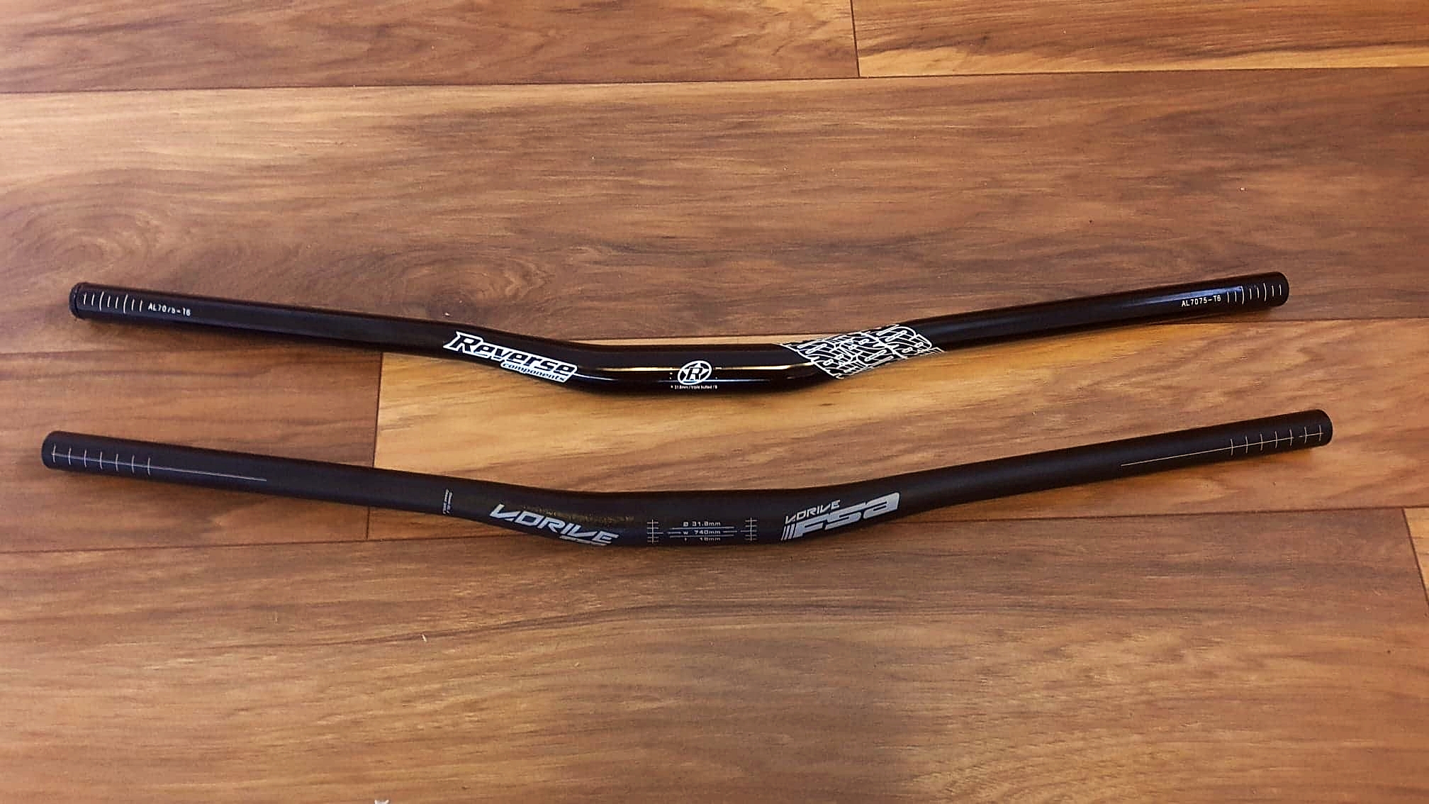

To który stop był miększy? Miałem rowery na ramach aluminiowych 7075 (albo inne 70*5) i 6061, odniosłem wrażenie, że ta druga zdecydowanie lepiej tłumi drgania.
7075 - twardy jak skała - najmniejszy komfort , później 6061 - podobnie do Carbonu - opcja najlepsza budżetowo. Jeśli chodzi o carbon - tutaj najlepiej z tłumieniem - najgorzej dla kieszeni ..  ;)

Aż poszukam jakie ja mam :) A czy te kierownice miały taką samą geometrię i oprzyrządowanie, gripy itp.

Cytat: Sedymen
Kierownice różnią się minimalnie - 15 mm na długości, 4 mm na wysokości (wznios - rise) .
Carbon którego nie ma na zdjęciu - ma taką samą geometrie jak Reverse (alu 7075) .
Gripy te same - używam obecnie Ergon GE1 slim (chwyty do Enduro/Trail) lub Race Face Half Nelson.
To naprawdę jestem zaskoczony wyczuwalną różnicą miedzy stopami aluminium. Bez żadnej złośliwości. W takim razie to może też mieć przełożenia na ramy aluminiowe. 7075 będą twarde i sztywne w prowadzeniu a 6061 lepiej powinny tłumić, jeżeli zachowają takąsama sztywność to teoretycznie lepsze. Nigdzie jednak nie spotkałem się z takimi teoriami.

Cytat: Sedymen
Ale porównujesz tylko wymiary zewnętrzne, a to przecież nie są pełne pręty.
Do tego jeszcze dochodzi obróbka, jakieś walcowanie, przeciąganie czy coś innego na czym się nie znam, Wiem tylk że w przypadku lekkich stopów obróbka ma znaczący wpływ na parametry mechaniczne.
Dlatego pisałem - że na to może mieć wpływ kilka innych rzeczy których nie dostrzeżemy gołym
okiem i jestem daleki od generalizowania - i wyciąganie daleko idących wniosków na podstawie moich doświadczeń i subiektywnych odczuć. Jak nie uda mi się sprzedać tych kierownic co pozostały - potne je i sprawdzę dokładniej  ;D
Ale wnikałeś w temat i internety ?
Ja dokładnie poszukałem info na temat stopów i na forach / stronach związanych z Enduro/Downhill - gdzie przeciążenia - drgania na kierownicy roweru są ekstremalne - ludzi pisali o różnicach w odczuciu - sporo pokrywało się z tym co u mnie zaobserwowałem ..
To napiszę jeszcze raz - wszystkie stopy aluminium "rowerowe"mają identyczną sztywność, zatem i "tłumienie drgań". Ale jedna kierownica jest zrobiona z kawałka rury o identycznej grubości ścianki, a inna jest cieniowana. Mocno wycieniowany baranek będzie miękki i komfortowy w dolnym chwycie. Za to naprężenia w materiale rosną, czyli wytrzymałość zmęczeniowa materiału musi być lepsza. A to wymusza stosowanie lepszego gatunku aluminium.
Wskaż źródło tej informacji .
W.g mnie nie ma czegoś takiego jak stop "rowerowy". Stop aluminium to stop - właściwości mechaniczne, fizyczne każdego z nich można sprawdzić - na niektórych stronach producentów - oni nawet jasno argumentują dlaczego użyli tego a nie innego - ze względu na jakie właściwości - najczęściej właśnie sztywność .  Kwestia cieniowania - przy podobnej wadze  i geometrii jest bardzo zbliżona , choć na pewno ma jakiś wpływ ...
Proszę - szukasz swoich stopów i porównujesz Moduł E. http://www.emetal.eu/aluminium/wlasciwosci-aluminium-i-stopow-aluminium/
Ja wcześniej sprawdzałem na tej stronie
https://www.makeitfrom.com/compare/2014-T6-Aluminum/7075-AlZn5.5MgCu-3.4365-2L95-A97075-Aluminum
Zapomniałem dodać - że czwartą kierownicą przetestowaną była właśnie z alu 2014-T6 .
Zachowywała się podobnie jak ta z 6061. Z tego co czytałem alu 70xx to stop o lepszych właściwościach - i właśnie ona była zdecydowanie najbardziej sztywna , najmniej komfortowa - być może wynika to tylko z procesu wytwarzania albo formowania , nie zmienia to faktu - że różnica na nadgarstkach znaczna ..
No i na twojej stronie też moduł Younga identyczny.
Też się z tego śmiałem - do czasu kiedy postanowiłem doprowadzić mój setup roweru do perfekcji w temacie kokpitu - i przez ostatnie pół roku przetestowałem 5 różnych kierownic, 3 mostki i kilka par gripów . PAmiętaj - że to nie jest twierdzenie - tylko subtelne odczucie , wiadomo - że nie jestem w stanie odwzorować takich samych warunków w testach, to nie laboratorium itd - choć zawsze staram się jechać kilka razy tę samą trasę . Jeśli chodzi o porównanie tych trzech - to właśnie największą różnicę odczułem między 7075 a resztą.  Sprawdzałem dokładnie składy tych stopów i właściwości - i nie wskazują aż takiej różnicy jak odczułem na rękach , na to może mieć oczywiście wpływ kilka innych czynników (geometra-średnica wokół miejsca mocowania do mostka itd) , natomiast na pewno to nie żadna forma placebo ...
Podejrzewam, że to właśnie geometria i wszystko inne, a nie różnica w stopie  ::)
