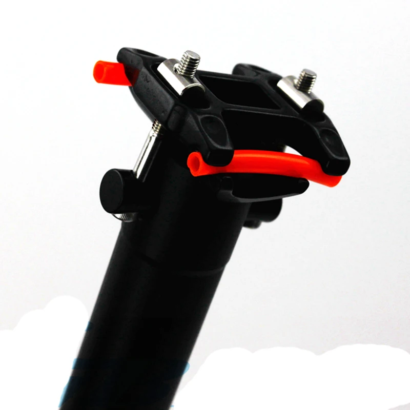

Warto kupić taką sztycę?
Moje wątpliwości wzbudzają małe czerwone elementy, które wykonane są z aluminum - najgorzej, że gwint jest aluminiowe.
Są też takie, ale cena wzrasta z $12 do $20
W tej ostatniej sztycy są śruby meblowe :-) Jest łudząco podobna do cenionej kiedys sztycy Roox, którą mam ze 30 lat, obecnie w ostrym kole, i nie ma na niej śladów zużycia.
