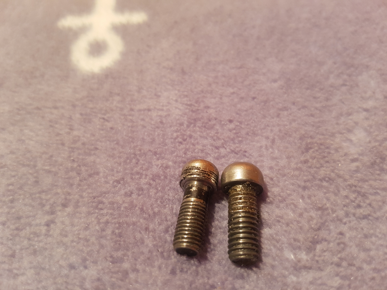

Pytanie o nietypową śrubę, mam taką w zacisku sztycy Canyona, zjechała się i chciałbym ją wymienić. Jest to śruba o innym, gęstszym uzwojeniu. Po prawej dla porównania normalna śruba.
I pytanie gdzie czegoś takiego szukać, jak się nazywają takie specjalne śruby?
