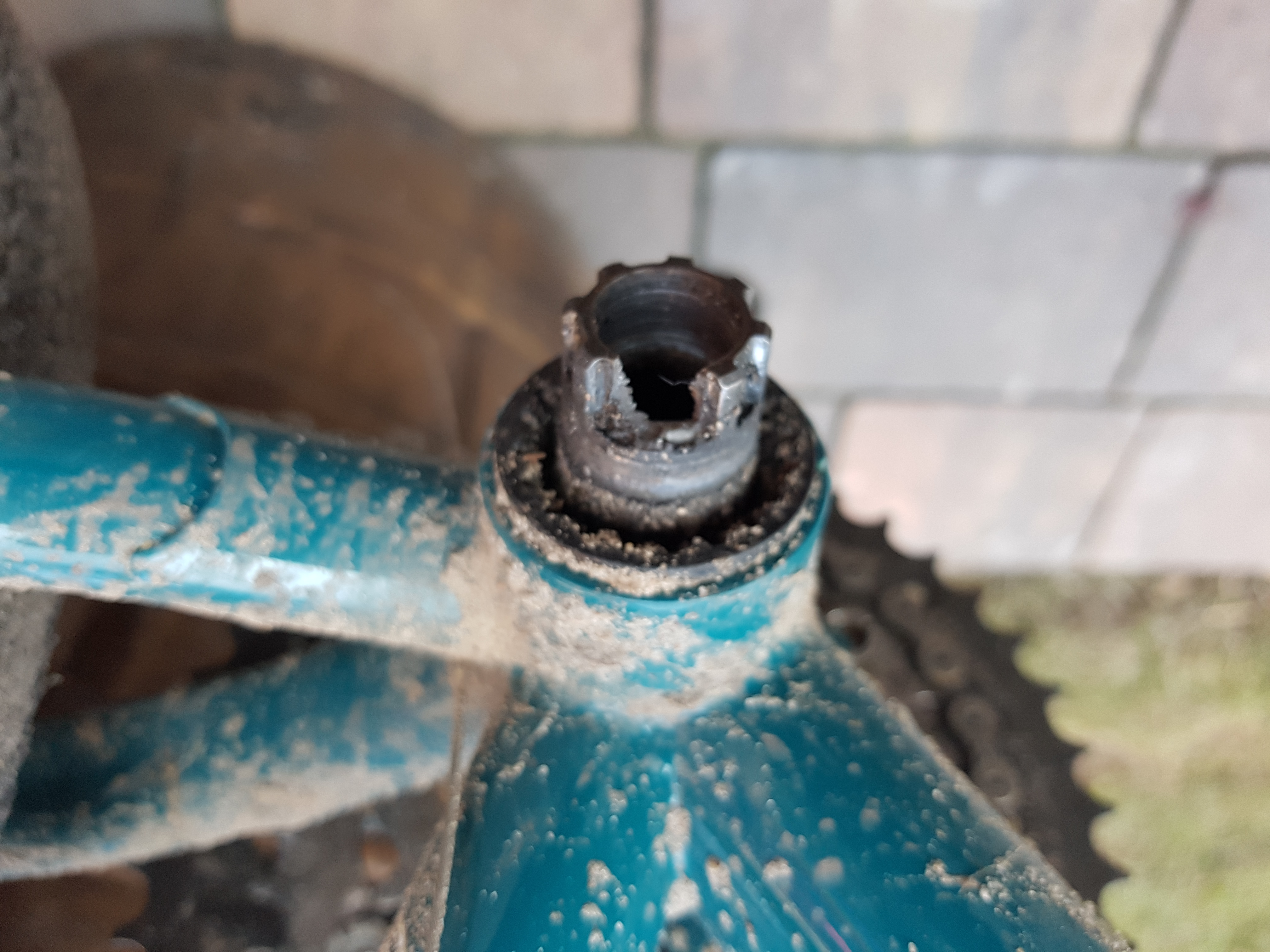

BTW. Czy support zewnętrzny z podkładkami jest bardziej podatny na złamanie, aniżeli bez podkładek (z krótszą rurką korby)?
Uff. Aż mnie zamurowało ile masz pary w nodze, żeby złamać rurę HT2. Szacun i zazdrość.
  • Wiadomości: 5231
Można trafić na wadę materiałową (tutaj octalink):
W któryś Ultegrach była wada projektowa - pękało prawe ramię.
Ale tu chyba chodzi o złamanie misek w ht2, a nie osi? A Ultegry o ile wiem to sie po prostu rozklejały, bo to są sklejone epoksydem skorupy.
  • Wiadomości: 2564
Odkręć śrubę blokującą i zacznij jeździć bez niej. Korba odpadnie sama w najmniej spodziewanym momencie.
