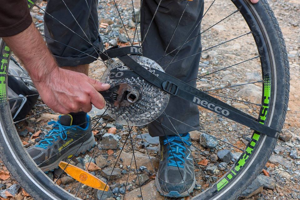

Zamiast używać bacika spróbuj zablokować kasetę jakimś mocnym paskiem oplatając koło i kilka zębów kasety. Jeśli kaseta jest zapieczona to pewnie nie pomoże, ale powinno trzymać mocniej niż bacik.

Tak też się skończy.
Zacząłem nawet z ciekawości próbować metody ze zdjęcia wrzuconego przez miki'ego ale...doszedłem do momentu, w którym zacząłem poważnie bać się o koło....i odpuściłem.
