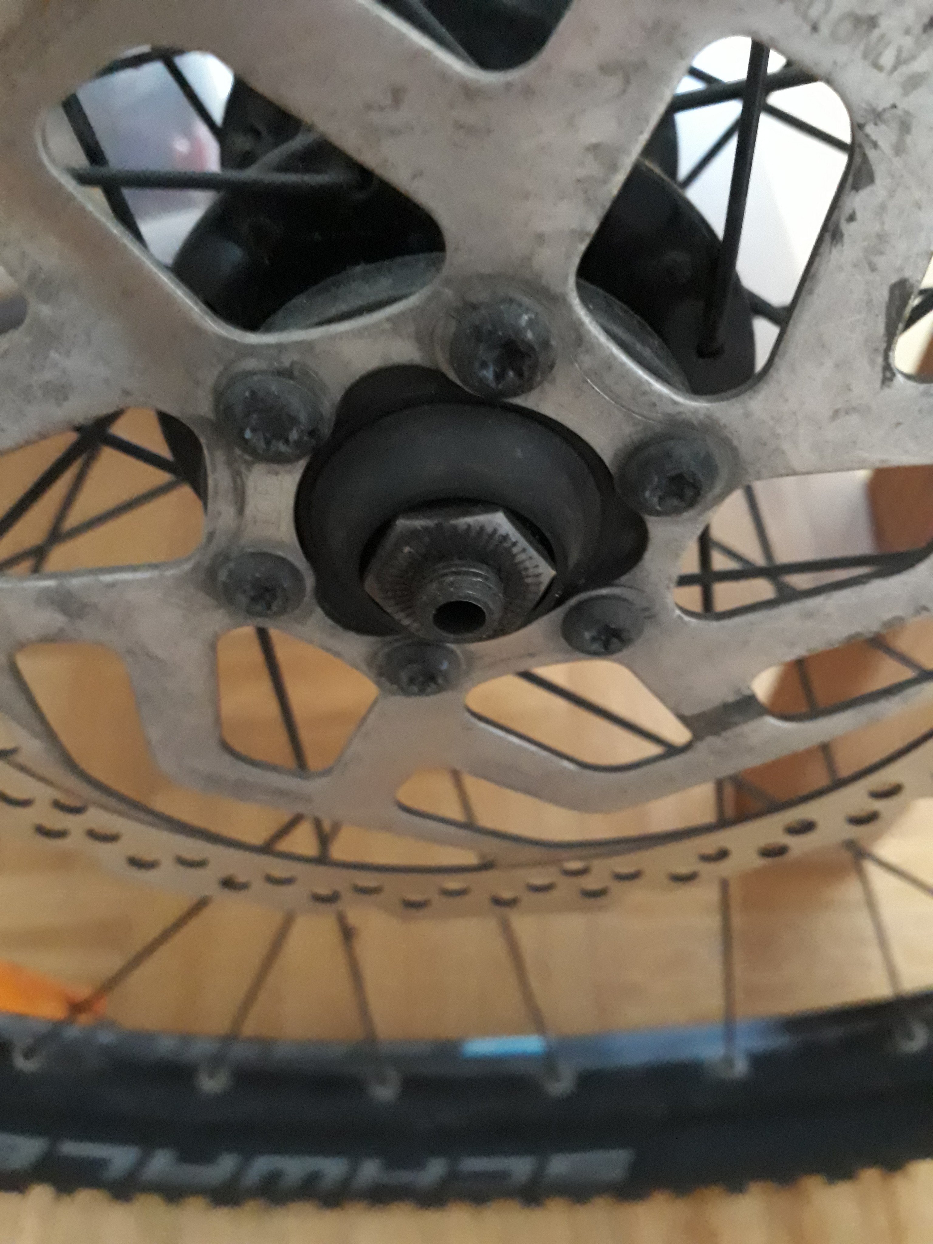

Czy piasta "Formula CDH20" ma łożyska maszynowe, czy luźne kulki?
sądząc po uszczelce i gwincie, to są tam kulki. Pod gumą będzie konus. (to na 90% jest joytech z innym napisem)
Ok, czym rozkręcić ten szajs? Wystarczą dwa klucze francuskie?
klucz do konusów i zwykły płaski. Zdejmij gumę i wszystko okaże się jasne.

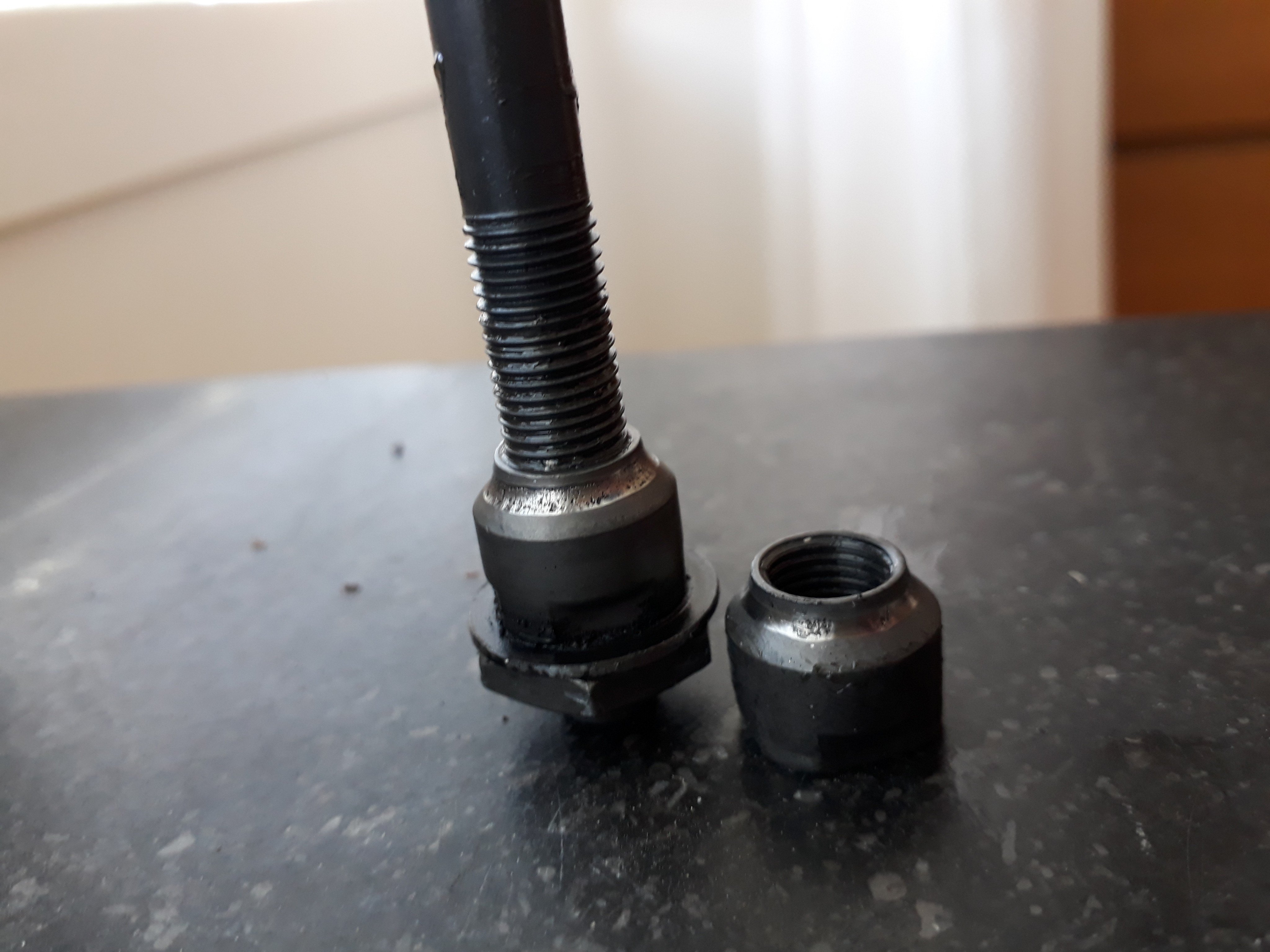

Tak wyglądają konusy, jest szansa że to jeszcze pojeździ jeśli ogarnę kulki i dobrze nasmaruję, czy lepiej od razu wymienić? Piasta przednia.
jak da się skasować luzy, to pojeździ.
  • Wiadomości: 10914
Ale jeśli planujesz je wymieniać i możesz teraz to oczywiście lepiej wymienić.
Nie planowałem, więc pojeżdżę na niej aż ją dobiję. Co pewnie stanie się szybko, bo po zmontowaniu znalazłem na podłodze jedną kulkę  ;D
