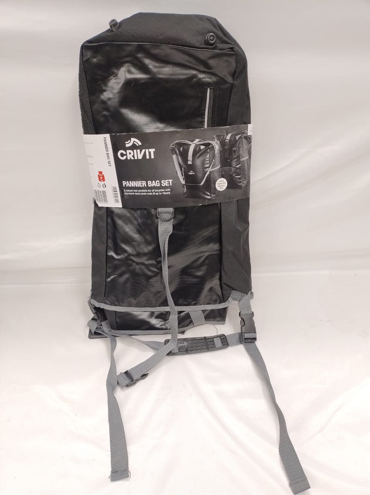

Czy korzystał ktoś z zestawu sakw crivit i czy wśród są 50 zł?
Dla dziecka lub na przedni bagażnik.

Kolega kupił. Nie są godne polecenia - wiotkie, przemakalne, kiepski system zamykania i zawieszania. Takie szmatko-zabawki.
  • Wiadomości: 2561
Potrafią się w miarę szybko przetrzeć, ale służyły dzielnie ze 3 lata do codziennego ciorania po mieście.
