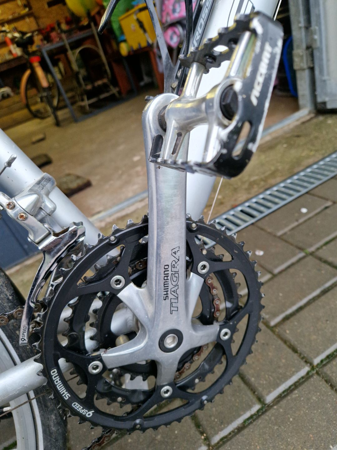

Układ taki: korba tiagra x3, przerzutka tiagra. Przerzutka tył deore lx x9 (i taka kaseta), manetki deore x3/x9.
Pytanie: czy to może hulać bez problemu?
  • Wiadomości: 3310
Ale która Tiagra to kluczowe pytanie  ;)

Tiagra czasów deore lx. Korba x3.

Dokładnie taki zestaw:

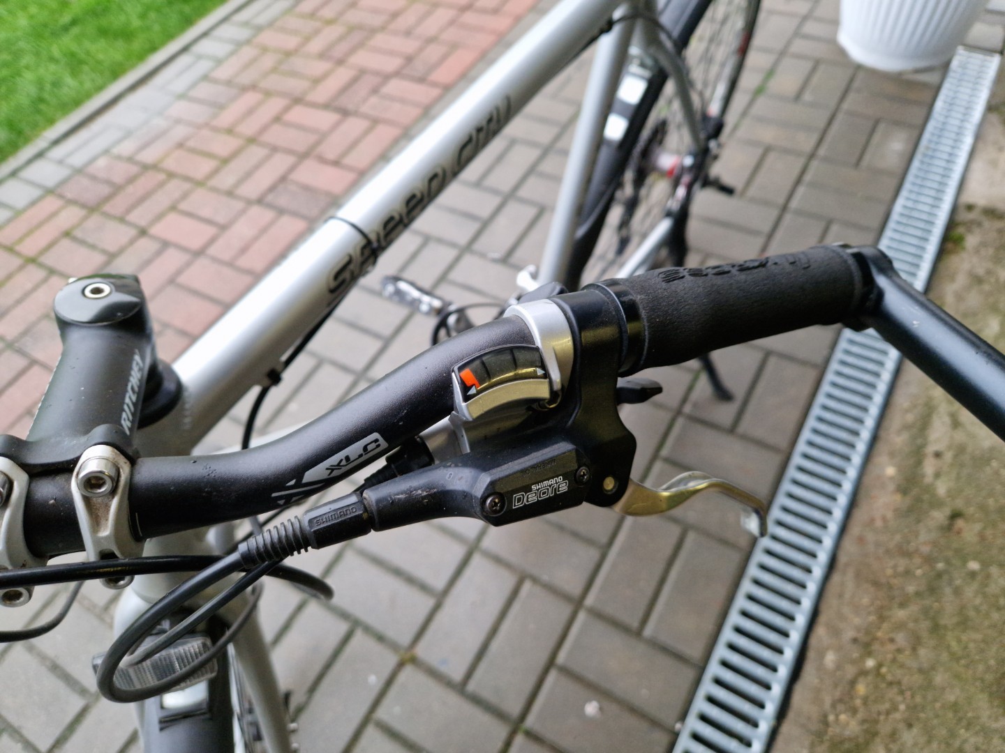

Czy po prostu wziąć lewą z śl r440?
Tylko tej akurat nie mam.

No więc sam trochę namieszałem. Manetka jest f-cznie Sl R440 (taki symbol na obejmie) choć winna być... Sl R441, bo to prawa do obsługi przerzutki tiagry Fd 4403 (korba x3 równiez tiagry) więc jakby gra, bo ta na kierze jest trzyrzędowa (mimo tego symbolu).
Pytanie jest zatem ciut inne.
Czy zidentyfikowana prawa manetka (Sl R440) obsłuży poprawnie tylną przerzutkę deore RD M580?
Wyczyytałem gdzieś, że uciąg manetki wspomnianej i przerzutki deore jest ten sam.
Jakie doświadczenia bardziej doświadczonych w temacie?
  • Wiadomości: 4943
powinna bez problemu,
  • Wiadomości: 3053
Przerzutki Shimano od 6S  do 9s maja to samo przełożenie (1.7 uciąg linki) .
Różnią się tylko manetki (czyli 7,8,9).
Od dziesiatki zaczynaja się niezgodności (inne przełożenia i uciągi linek).
Wszystko powinno pasować.
