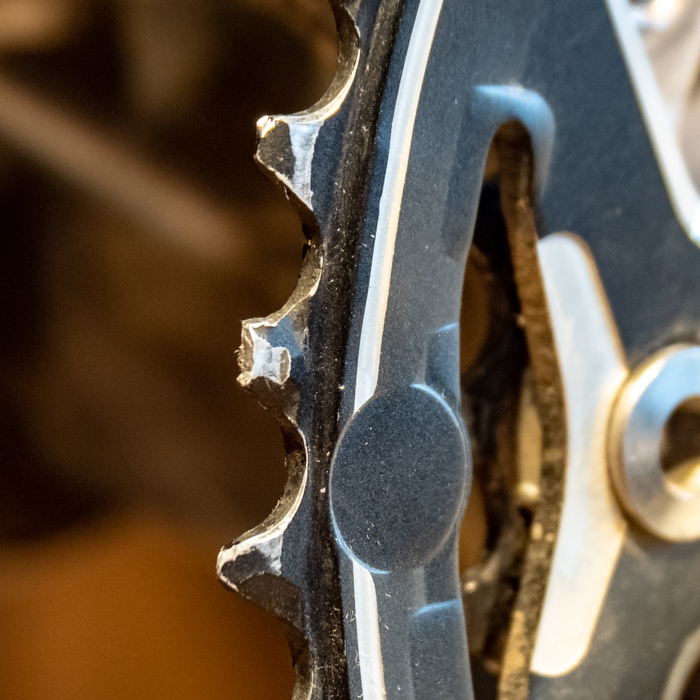

Co może być przyczyną zakleszczania się łańcucha na przednich tarczach? Czasami podczas zmiany biegów z przodu  (napęd 3x9) zdarza mi się, że dolna część łańcucha jest podciągana ku górze i zakleszcza się z górną częścią łańcucha. Jestem już na to wyczulony, więc staram się delikatnie zmieniać biegi, ale jeśli kiedyś za mocno depnę, to go po prostu zerwę lub (i) powyginam tarcze. Czy przyczyną może być za luźny łańcuch? Powinienem go skrócić? A może wymienić tylną przerzutkę na taką z mocniejszą sprężyną i sprzęgłem? Czy w ogóle są tylne przerzutki ze sprzęgłem do łańcucha dziewięciorzędowego?

Wydaje mi się, że na ząbkach z przodu robią się zadziory o które zaczepia łańcuch.

Może masz jakiś łańcuch wąski, np x11?
Łańcuch jest właściwy. Akurat w tym rowerze wszystkie komponenty do siebie pasują, co w moich rowerach nie jest takie oczywiste ;)
Zadziorów nie znalazłem, ale odkryłem, że jeden ząb jest złamany. Może to jego sprawka?
