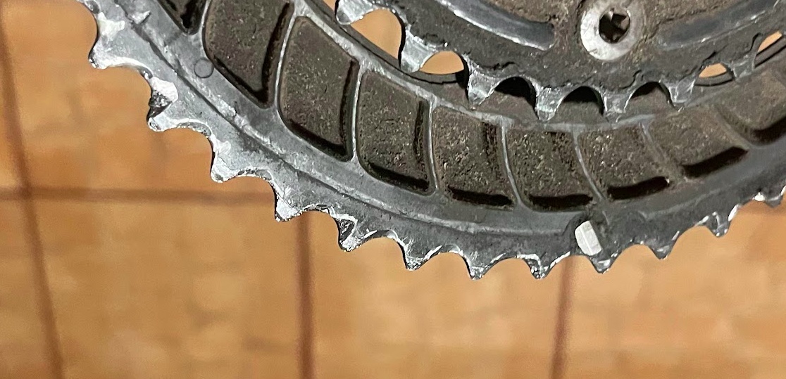

Korba ultegra FC 6603
Największa zębatka - jest już całkiem zajechana?
Czy ten typ tak ma (co drugi ząb niższy)?
« Ostatnia zmiana: 15 Wrz 2023, 19:16 sinuche »

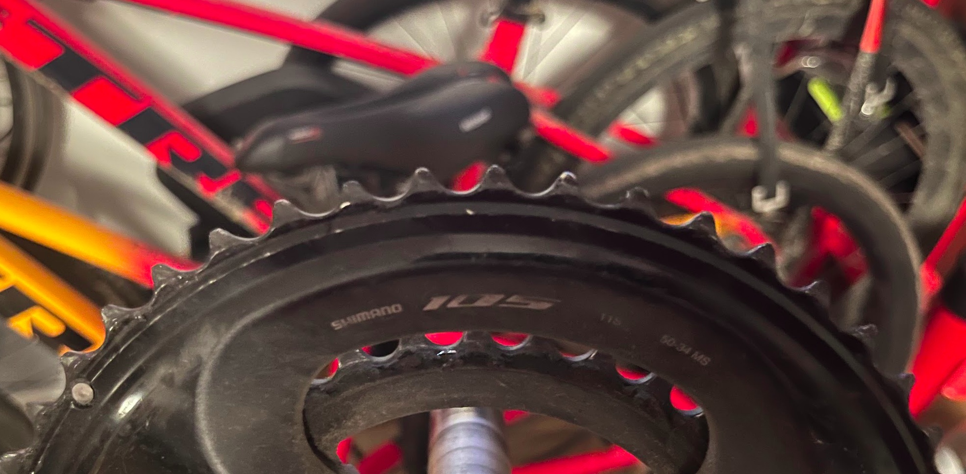

  • Wiadomości: 5450
No to dla porównania zdjęcia 105 gdzie po zmianie łańcucha, przy mocniejszym naciśnięciu spadał.
  • Wiadomości: 3053
No, zajechana jest, teraz widzę.
Zastanowiło mnie tylko dlaczego co 2 ząb jest niższy :)
Tak. To ciekawe
  • Wiadomości: 5164
Jedną nogą mocniej ciągnął. Przy dużym zajechaniu tak się czasem robi na dużej koronce.
