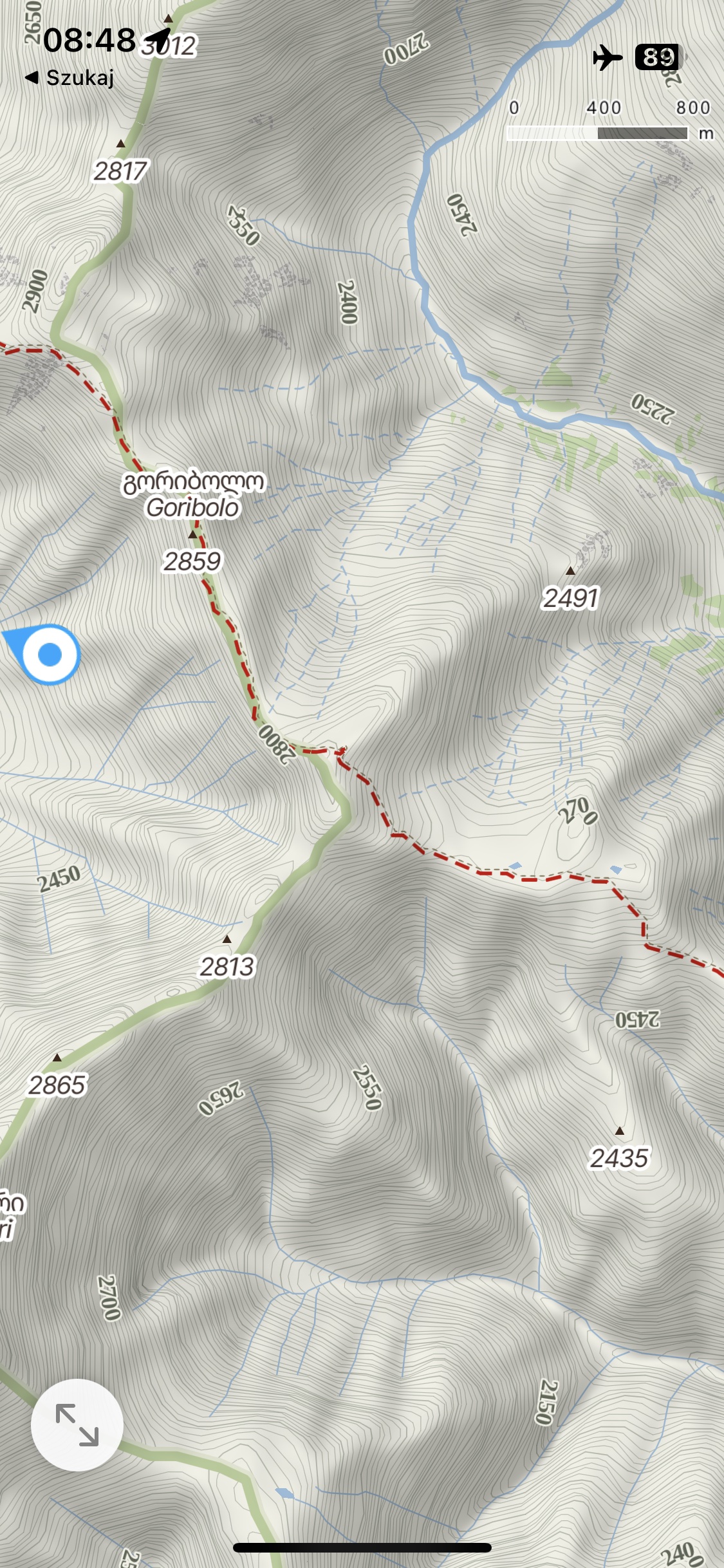

Jest ten sam szlak, co wersji przeglądarkowej, są informacje o granicach parku. Brakuje cieniowania, ale jak pisał @sinuche, jest to dostępne tylko online.
Kurde, sprawdziłem na czterech telefonach, na Jądrojadach od wersji 9 po 13 i wszędzie te domyślnie dostępne do pobrania mapy offline nie mają znacznej części szlaków jak i tych ścieżek oznaczanych linią przerywaną  ::)

Tu screen z telefonu
Tu screen z ajfona, mapa offline, tryb samolotowy. Stąd ciężko nam zrozumieć istotę problemu,
