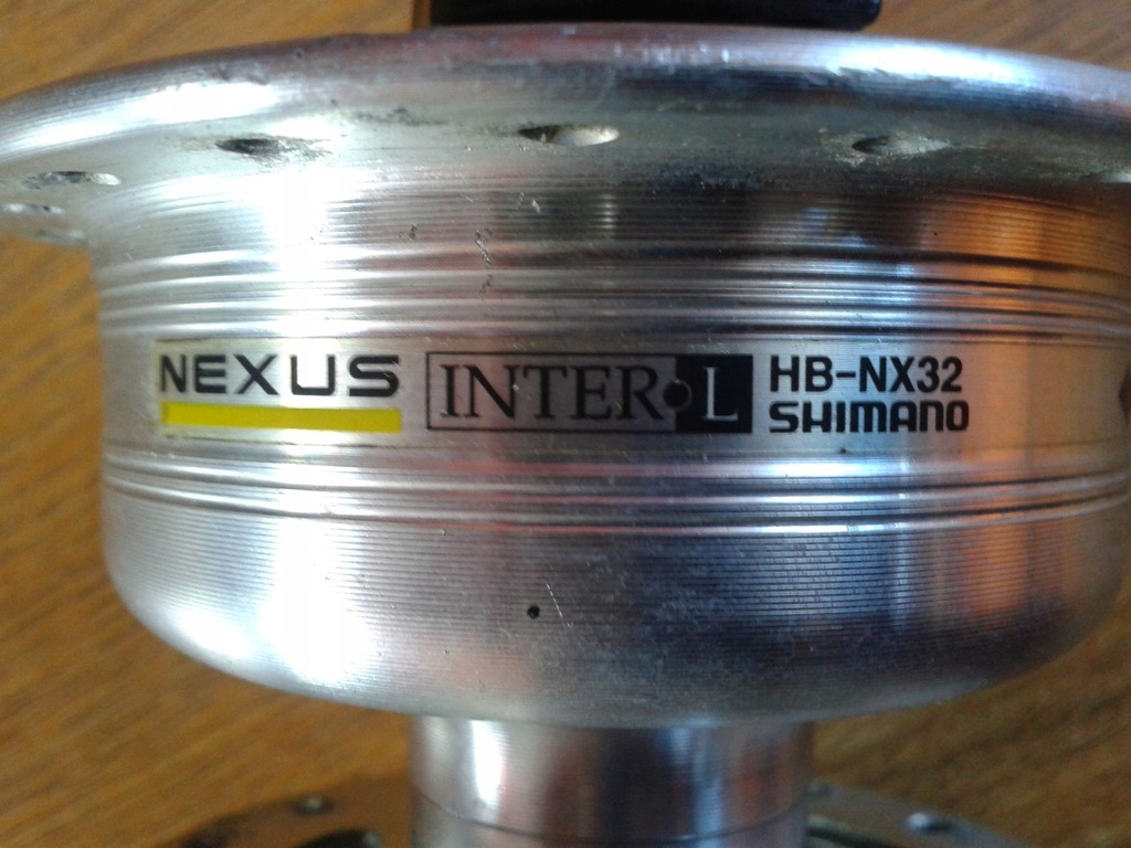

Pacjent: piast przednia shimano z dynamem nexus i jak mi eter podpowiada, to ten typ (bo u mnie nr zatarty. poza literami HB):
Ma duże (skokowe) opory toczenia, jak przy zbyt mocno ściągniętych łożyskach kulkowych w piaście. Te opory są znaczne. To norma?
  • Wiadomości: 2353
A opory nie są spowodowane magnesami z dynama?
  • Wiadomości: 5164
Co to znaczy znaczne opory? Sprawdzane na obwodzie koła, że ciężko się przekręca, czy w rękach na piaście bez zaplecionego koła? Ja też bym obstawiał magnesy. Policz ile jest skoków na obwód, jak 12 to kulki, jak mniej, to magnesy. W załączniku rysunek jak to wygląda w środku.

Nie mam doświadczeń z dynam w piaście, poza tym.
Opór jest wyraźny. Jakbym dociągnął łożyska kulkowe (dla porównania). Piastę rozebrałem do golasa łącznie z dynamem. Przy okazji ułamałem przewód plusowy ale go przy okazji wymienię (pora kupić lutownicę).
Winię magnesy oczywista ale żeby aż tak?

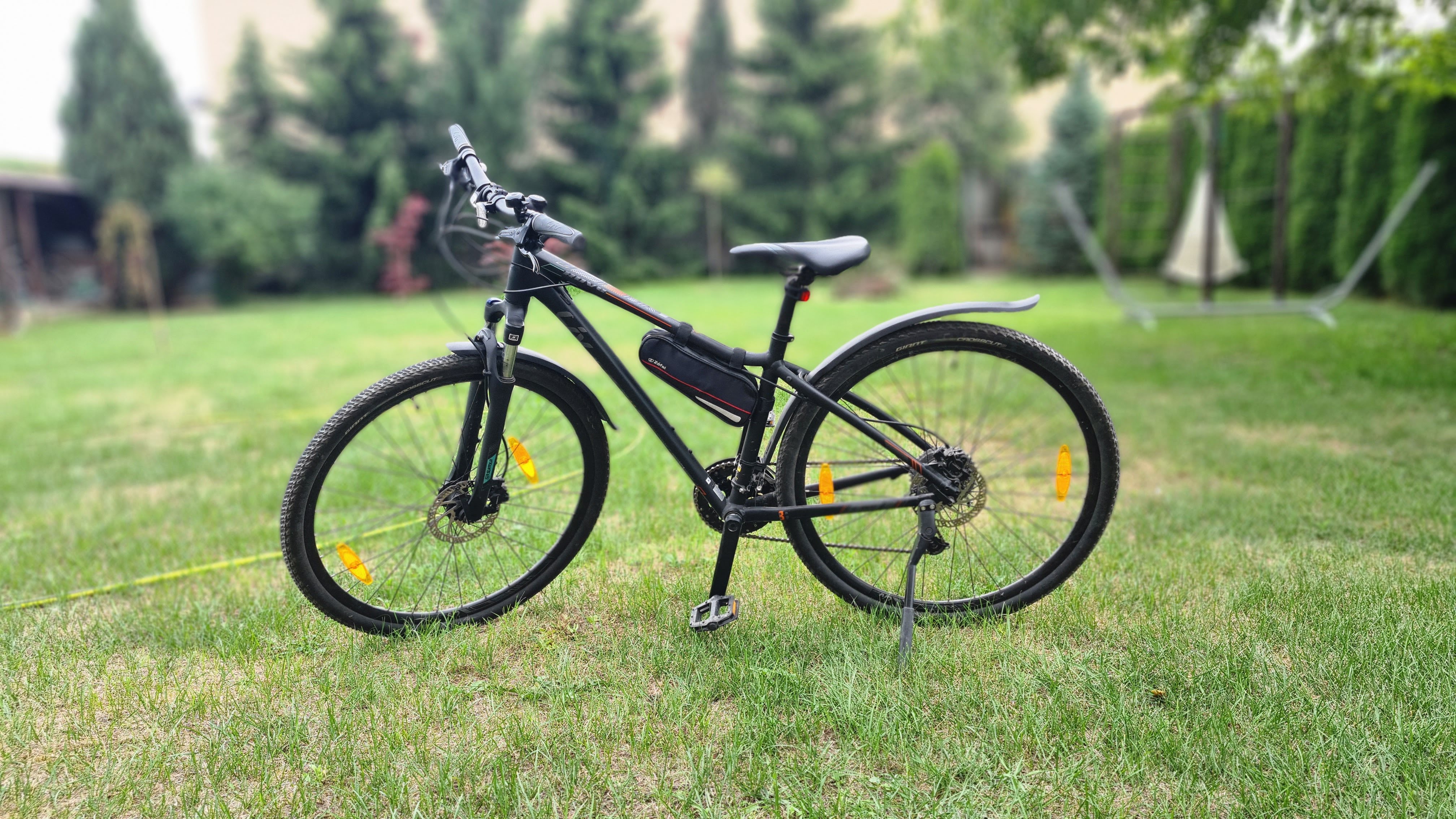

Czy taki typ ramy jak na fotografii ma swoją nazwę, jako "typ morfologiczny" ramy?
Ciachałbym kupić taki typ roweru dla córki, i jeżeli taka rama ma swoją nazwę, to może ułatwi mi to poszukiwania.
A może wpadł Wam w oko rower z taką geometrią na sprzedaż  ;D
To tak jeszcze dodam, że chodzi mi o to, żeby to była rama obniżana wobec "męskiej" ale nie będąca "damką"
