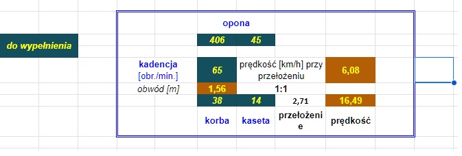

Nie wiem, jak zadziała udostępnianie ale możesz się pobawić moim kalkulatorem (niebieska ramka): https://docs.google.com/spreadsheets/d/1kPEirVuOAfxNth6sM56lC9ab27i75FNt/edit?usp=sharing&ouid=108843767300535250735&rtpof=true&sd=true
« Ostatnia zmiana: 4 Lip 2023, 08:50 Dziadek »
