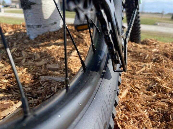

N.B. jestem bardzo niezadowolony z przerzutek Alivio (aktualne modele, chyba model 4000), czy to serii M, czy T - miałem obie. Wydają mi się strasznie wiotkie w miejscu gwintu wchodzącego w hak i bardzo ciężko je doregulować.
Szczerze to wolałbym dorwać jakiegoś NOSa Deore m591 bo w pełni aluminiowo-stalowa konstrukcja
Głównym i absolutnie koniecznym kryterium jest krótki wózek przerzutki, bo na ten moment wygląda to jak na obrazku i już kilka OTB przez to było na zjazdach. To, czy 100% aluminium czy nie, to kwestia drugorzędna
