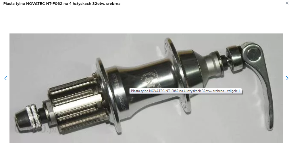

Ciężko tu odpowiedzieć, bo nie znam tego sprzętu. Ale spróbuj złapać ręką bębenek i go ściągnąć (szarpnąć etc). Niektóre piasty tak mają, że bębenek zostanie Ci w rękach i sobie go wtedy przeserwisujesz.
Offline Mężczyzna altharr
  • Wiadomości: 661
  • Na forum od: 03.09.2013
W otworkach na konusach może być maleńka śrubka na imbus blokująca go na osi.
Zerknij też w końcówki na konusach czy nie ma tam kształtu imbusa bo i one mogą być nakręcane na oś
  • Wiadomości: 661
Według tej instrukcji rozbierałem kiedyś tą piaste. Było tak prosto, że doszedłem do wniosku, że jest to możliwe nawet w terenie

https://www.endurorider.pl/jak-wymienic-lozyska-w-piascie-novatec/
Dzięki!
To dobra wiadomość:)
Wygląda na to, że to moja, tylko tu na 32 otwory pod szprychy a ja mam 36.

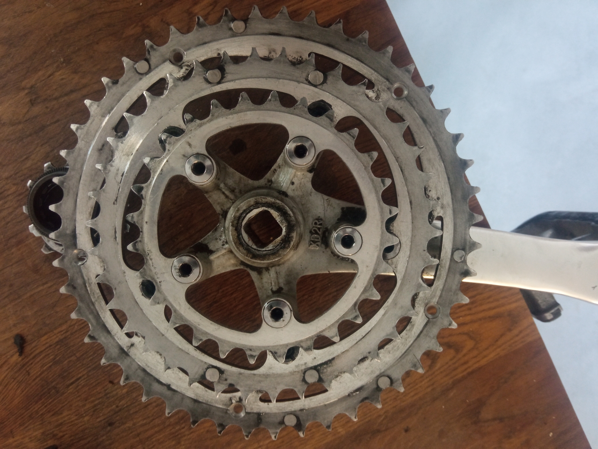

Do ciała i grona o kolejną weryfikację uzębienia poproszę:
Wg mnie środkowa zębatka może mieć kłopoty z nowym łańcuchem. Czyli kupić i wymienić zębatkę.
Jak mam kłopot z zakupem piłuję zęby po stronie ciągnącej łańcuch. Wtedy jeszcze sporo przejedzie. Robię to okrągłym pilnikiem do ostrzenia łańcucha pilarki (średnica 4,5 mm).
Tu masz przepis do ew. zastosowania

No własnie... Biorąc pod uwagę stan kasety (kilka postów wcześniej) dylemacę się, czy nie wymienić tej środkowej zębatki i całą kasetę plus nowy łańcuch, czy zostawić i dorżnąć napęd - jak jest? Łańcuch wyciągnięty na 0,75.
  • Wiadomości: 9149
Miałbyś jeździć traski po małpkę, - dorżnij.
Ws. inspiracji narracji - mieniaj.
Pytanie do wsiech.
Napęd przód 28-38-48
Tył 11-12-14-16-18-21-24-28-32 (11 i 12 luzem - reszta spięta nitami).
Do wymiany 38T przód, i 14...32, bo te 7 koronek jest znitowanych (11 i 12 ok)
Czego szukać?
Czy alivio to dobry wybór? Czy szukać czegoś lepszego?
Rower Wanderer - kole 2004 na osprzęcie LX.
Ja bym wymienił koronkę (jeżeli przepuszcxa) i dorżnął napęd.
To mogę zrobić tylko ze środkową z trzech blatów korby.
Fakt. Zapomniałem. Jeżeli Ci nie przeskakuje to jeździć.
Z grup to był celował w Deore. Jest dobrym kompromisem w magicznym trójkącie cena/wytrzymałość/waga
