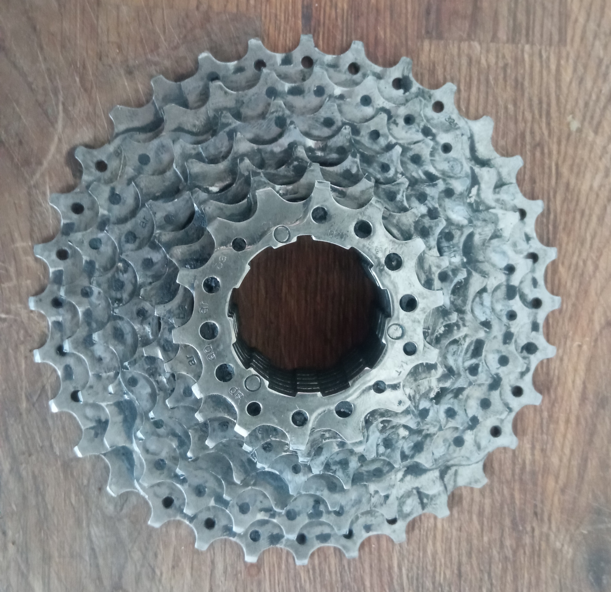

Poproszę o szybką weryfikację stanu uzębienia.
Na moje amatorskie oko, wygląda ono dobrze ale mogę się mylić.
  • Wiadomości: 3310
Nie ma zadziorów, po 200km łańcuch się dotrze ;)
Offline Mężczyzna Dziadek
  • Wiadomości: 1658
  • Miasto: Szczytno, Pionki
Wg mnie koronki 4 i 5  licząc od największej nie przyjmą nowego łańcucha. Mi się zachciało bawić w podmianki i nawet na nieco mniej spiczastych łańcuch o przebiegu jakieś 1,5 tys. km skakał. Potem założyłem kasetę z przebiegiem 4 kkm ale chyba lepszą HG61 i jest dobrze.
  • Wiadomości: 5450
5 nie jest taka zła, ale 4 to ma szpikulce. Ja to miałem kiedyś taki napęd i zdecydowałem nic nie zmieniać i tak jeździłem do pracy z 2 lata. 20k przejechałem aż łańcuch zaczął tańczyć po przednim blacie. Jedyne co jeszcze przez te 20k dojechałem, to własnie przedni blat.
Ale aby zachować czystość to 4 koronkę bym wymienił i tyle.
Wniosek jest taki: więcej używać zmieniarki ;D 4 odstaje mocno zużyciem od wszystkich innych
4 do wymiany; 3 też słaba, ale jeszcze dycha. Reszta ujdzie. Wymienić 4 i jeździć
Ps. Koronki liczy się od strony ramy, a nie piasty.

To do poprzedniego użytkownika zalecenie;)
Na razie nie będę zmieniał, bo akurat ta kaseta, jest znitowana. Ta część kasety ma 20 lat (całość 9-cio rzędowa, dwie najmniejsze koronki luzem, są git). Zmierzę jeszcze łańcuch, i dzisiaj blat pójdzie na stół celem weryfikacji, też go wrzucę.

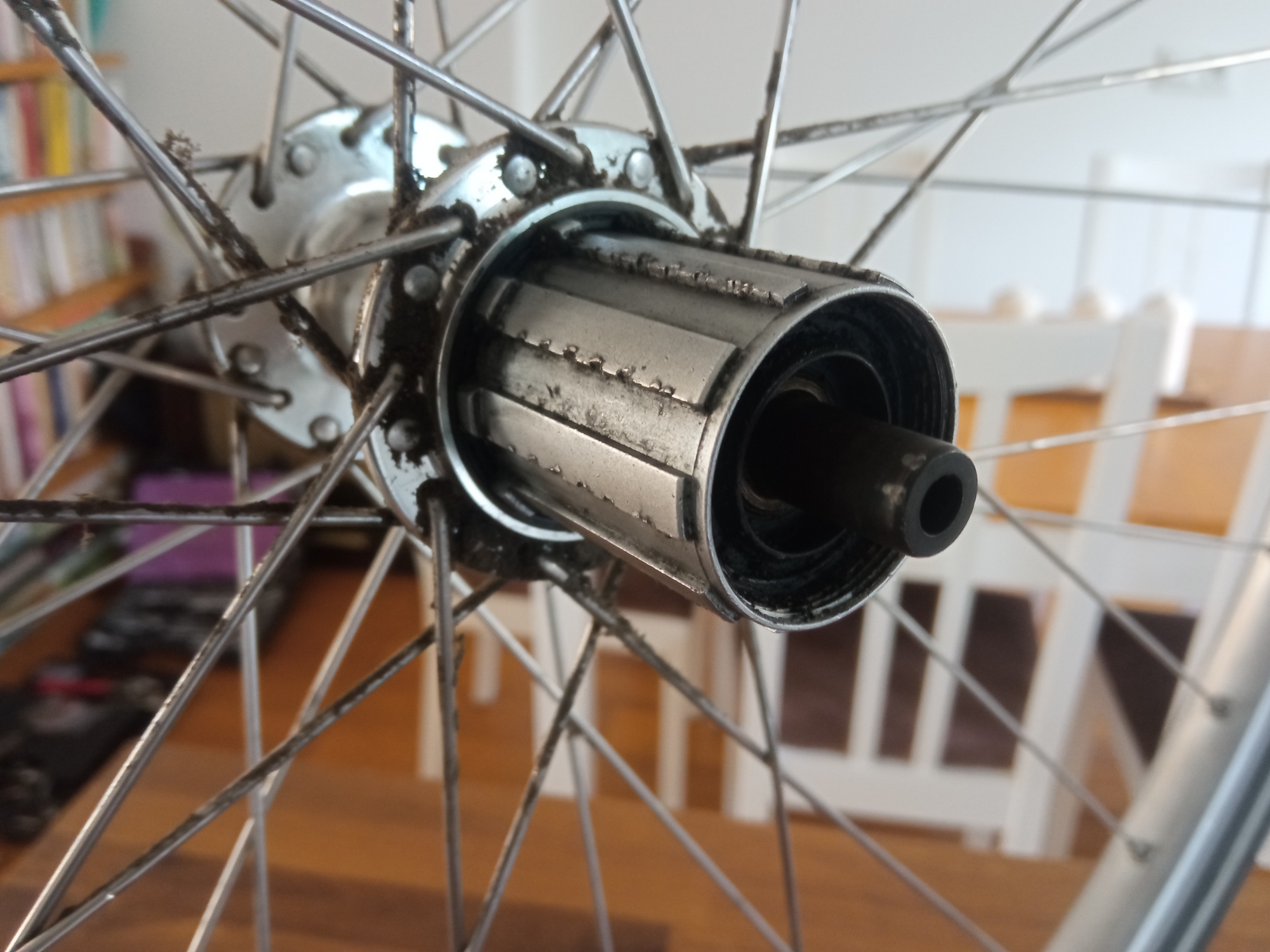

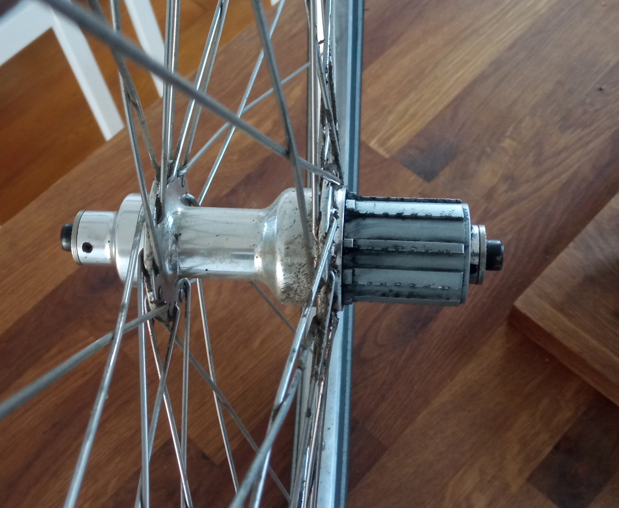

Kolejne szybkie pytanie.
Pacjent:
Pytanie pierwsze:
To jest piasta na łożyskach maszynowych - tak się mnie wydaje (?).
Pytanie drugie:
Jak je zdjąć? Po wyjęciu uszczelki - wybić jakoś...? W sensie puknąć w oś gumowym motkiem? Czy do tego potrzebny jakiś ściągacz? Te otworki na "konusach" to do czego służą?
Pytanie trzecie:
Jak przeserwisować ten bębenek?
